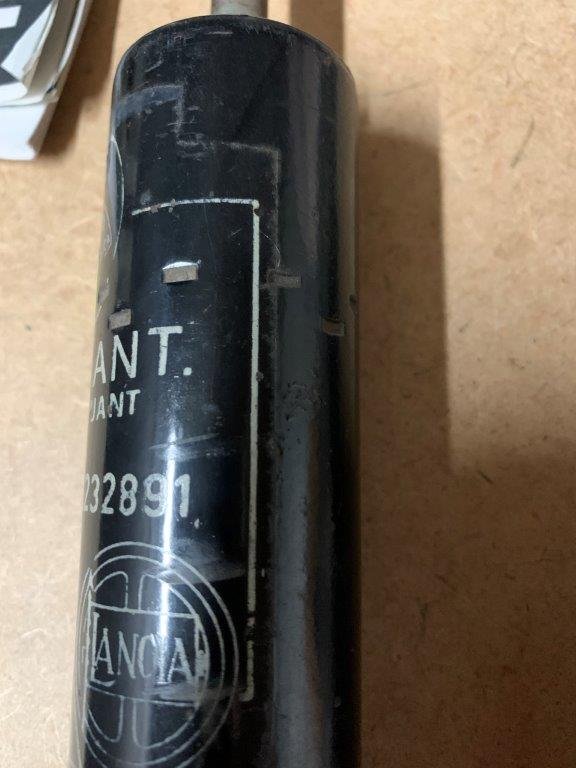

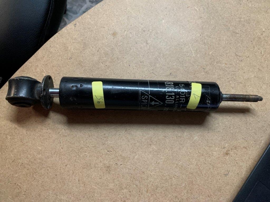

Ein paar allg. Punkte zum Thema Stossdämpfer mit Bezug auf die Fulvia /Flavia
Neben Corte Cosso hat seiner Zeit auch unter anderem Spica Dämpfer für Lancia geliefert.
Siehe Foto anbei. ( 818.130 Fulvia Coupe 1,2 l )
Dies waren aber drucklose Einrohrdämpfer mit eingesicktem Druckstufenventil. Gut auf dem zweiten Bild zu erkennen.
Sozusagen der Vorläufer von Zweirohrdämpfern mit druckbeinflußenden Bodenventilen wie Zweirohrdämpfer, zum Beispiel von Koni als Ersatz für die Fulvia angeboten wurden.
Es gab aber nur jeweils eine Ausführung für Vorder - und die Hinterachse. D.h. es gab keine Berücksichtigung mehr wie das Lancia bei der Serienentwicklung umgesetzt hatte.
Im Handelsgeschäft, nicht bei den original Ersatzteilen der Hersteller, wird in der Regel so verfahren um die Varianz zu reduzieren. Diese Vereinheitlichungen lassen somit fast nie einen Rückschluss auf die Originalauslegungen zu. Das gilt sowohl für die Längen als auch für die festgelegten Dämpfkräfte.
Das bedeutet man muss auf original Dokumente oder original Dämpfer zugreifen um genaue Daten zu erhalten.
Zweirohrdämpfer an sich gab es schon seit den 50er Jahren jedoch waren deren Bodenventile nur als Rückschlagventile verbaut mit geringer Wirkung auf die Kräfte in der Druckstufe. Zum Beispiel Hinterachsdämpfer der Aurelia oder Appia.
Corte Cosso Dämpfer (wie Huib Zg eingestellt hatte) arbeiteten nach dem „DeCarbon Prinzip. Das bedeutet eine druckbeaufschlagter Einrohrdämpfer mit Öl- Gastrennung durch einen Trennkolben. Hierbei gibt es kein zusätzliches Druckstufenventil. Die Dämpfkraft wird ausschliesslich über die Zug und Druckbestückung des Kolbens festgelegt. Hierbei ist die Gaskraft ( Fülldruck ) entscheidend um die Druckstufe gegen den Gasdruck abzustützen.
( Die Zugstufe stützt ihre Kraft gegen die Stangenführung ab) Ist dieser Gasdruck nicht richtig festgelegt oder über die Zeit verloren gegangen durch Undichtigkeiten bricht die Dämpfkraft ein. Dies kann auch innerhalb des Dämpfers geschehen d.h. Leckage am Trennkolben und entsprechende Öl/Gas Wanderung ohne das man dies von außen optisch erkennen kann.
Man sieht schon es führten auch damals viele Wege nach Turin.

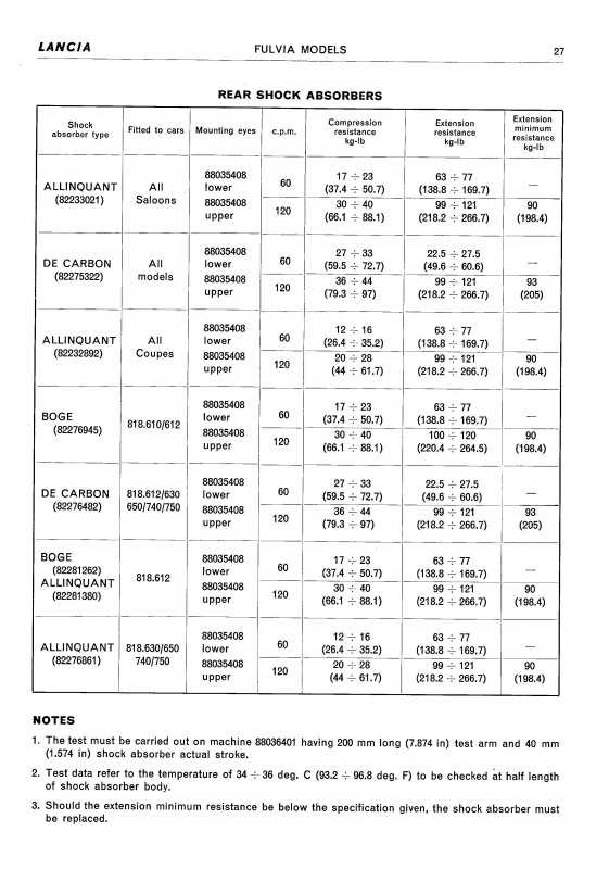

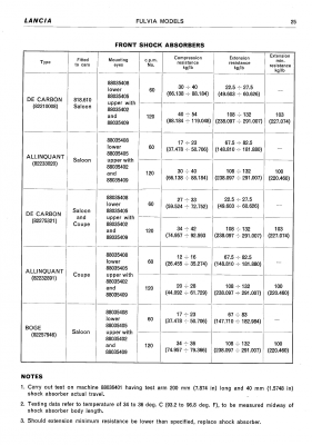

Ich weiß auf Anhieb nicht mehr woher, aber ich habe noch zwei Tabellen zu den von Dir angesprochenen Zug- und Druckstufen zu verschiedenen Fulvia Modellen und zeitgenössischen Dämpferherstellern ausgegraben. Ich erlaube mir diese als Ergänzung zu Deinen Ausführungen anzuhängen.
(Bezüglich verschiedener äußerer Abmessungen gibt es hier jedoch leider auch keine Aufschlüsse, wie lang sind denn die vorderen Spicas?)

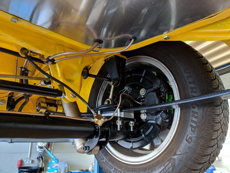

Auf Grund der Hinterachskonstruktion und Dämpferanordnung kann der Zweirohrdämpfer an der Fulvia Hinterachse nur mit einem versetzten unteren Auge montiert werden.
Das hat zur Folge das durch den Versatz ein Moment eingeleitet wird, das in der Stangenführung abgestützt werden muss.
Daraus resultiert eine Seitenkraft in der Führung die zum Reibungsanstieg führt und auch den Verschleiss erhöht. Jedoch ist der Zweirohrdämpfer konstruktionsbedingt für Standardanwendungen die bessere Wahl insbesonders mit Bezug auf die Lebensdauer.

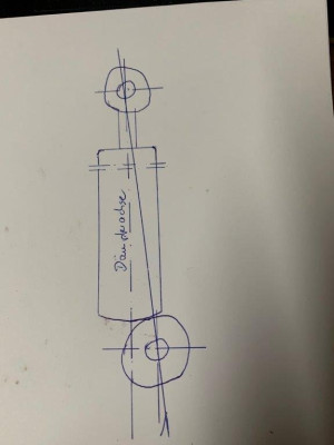

das mit den versetzten Auge ist mir in diesem Zusammenhang neu und ich hege vorsichtige Zweifel.
Der Versatz ist bei den Einrohrdämpfern ebenfalls zu beobachten. Je nach sportlicher Auslegung (vermutlich mit vorauszusetzender Tieferlegung) „wandern“ die Augen sogar von unten an die Längsseiten dieser Dämpfer.
Meine bisherige Erklärung dafür war, daß im ausgefederten Zustand beim „Aufstellen der Dämpfer“ ansonsten die Dämpferrohre mit dem Achsrohr kollidieren könnten, aber überprüft habe ich das ehrlichgesagt nicht.
Ein angehängtes Foto (der Farbe nach vermutlich von Ali`s Fulvia) lässt das aber fast vermuten…
Möglicherweise sind manche Sportdämpfer wegen mehr Hub auch einfach nur länger, weshalb man diese Augen dann seitwärts anbringt, um die Originaleinbaumaße einzuhalten?
Die Korrektur des Einbauwinkels durch ein versetztes Auge ist sehr minimal, nach einer flüchtigen Messung beträgt der beim Normaldämpfer etwa 1,5°, das würde den Zweirohrdämpfer nicht retten.
In diesem Zusammenhang möchte ich erwähnen, dass es bei dem von mir erwähnten Gaseintritt in das Öl nicht um Kavitation (Aufschäumen) geht, was ja durch das Gaspolster verhindert werden soll, sondern das durch Schrägstellen der Dämpfer sich das Öl an der unteren Längsseite der Dämpferrohre ansammelt, während an der oberen Seite kein Öl mehr vorhanden ist.
Um mich besser verständlich zu machen, stelle man sich eine halb volle Flasche Wasser vor deren Boden vollständig mit Wasser benetzt ist, wenn ich die Flasche kippe ist der Boden irgendwann nur noch teilweise benetzt und genau das ist bei den Zweirohrdämpfern unbedingt zu vermeiden. Ob die Flasche dabei unter Druck steht, spielt dabei nach meiner Auffassung keine Rolle.
Auf verschiedenen Fotos konnte ich allerdings zwischenzeitlich erkennen, dass die Neigung der Dämpfer doch weit von 45° (Vorgabe Firma Bilstein Dämpfer) entfernt ist, also alle Aufregung umsonst…!
Das mit der Erzeugung des Momentes ein höherer Verschleiß an der Kolbenstange/Buchse des Dämpfers einhergeht ist natürlich ein interessanter Hinweis. Trifft somit aber auf alle Dämpferarten mit versetztem Auge zu.
Warum die Zweirohrdämpfer aufgrund Ihrer Konstruktion robuster bzw. geeigneter sein sollen, erschließt sich mir nicht auf den ersten Blick. Sollten sich Dichtungselemente und Ventile als Verschleißtreiber derart unterscheiden?
Die zum Einrohrdämpfer vergleichsweise unvermeidlich höheren Temperaturen im Inneren sprechen doch eigentlich eine andere Sprache?
Andreas hilf mir
Dirk
racing
Posts: 1370
Joined: 09 Jan 2009, 08:25
Location: cologne/Bonn
Re: Stoßdämpfer / Traggelenke Fulvia
Unread post by racing »
Was bezweifelst du denn ?
Nein. Da der Einrohrdämpfer mit dem Auge unten verschraubt ist geht die Kraft auf direkter Linie der Kolbenstange in den Dämpfer.
Ja deshalb hat man das Auge versetz mit den beschriebenen Folgen.
Kein Widerspruch.
Auch das gab es. Z.B. Fiat Panda HA.
Es ging ums Prinzip.
Hatte ich gerade umfangreich zusammen geschrieben bis ich rausflog und alles weg war. Zusammengefasst ist das bei zu großer Schräglage möglich. Einfluss hat da unter anderem die Ölmenge im Ausgleichsraum des Aussenrohres sowie die Ölsäulenschwankung durch die eintauchende Kolbenstange. Stellt aber bei der Fulvia Hinterachse kein Problem dar.
Richtig
Ja. Heutzutage werden die Stangenführungen bei neuentwickelten Dämpfern mit Lagerbuchsen versehen. Das war seiner Zeit nicht der Fall. Die Stangen liefen direkt Metall auf Metall.
Ja die Dichtungen sind das Problem. Ein Zweirohrdämpfer der mit Gas gefüllt wird hat ein Konstruktionslage einen Gasdruck von ca 5-6 bar, ein Einrohrdämpfer in etwa 12-16 bar bei 20C° Entsprechend steigt der Druck bei hohen Temperaturen deutlich unter schiedlich an.
Zweirohr bei 120C° bis max 14bar zulässig. Einrohr bei 160C° bis max. 160 bar zulässig.
Falsch. Der Einrohrdämpfer hat max Temperaturen bis zu 160° der Zweirohrdämpfer bis max 120°.
Das erfordert ein anders Dichtungskonzept und das ist dann auch die Schwachstelle. NBR Werkstoffe können keine Temperaturen bis 160° ab und Viton keine Temperaturen bis – 35 °
Der Unterschied kommt z.B. durch die geringere Ölmenge und kleineren Außendurchmesser des Rohres zustande. Somit kann weniger Wärme im Öl aufgenommen werden und wegen der kleineren Oberfläche des Aussenrohres auch nicht so schnell abgegeben werden wie beim Zweirohrdämpfer.
Gruß Andreas

racing
Posts: 1370
Hier noch die Skizze zum Versatz des Auges und der damit verbundenen Krafteinleitung.
