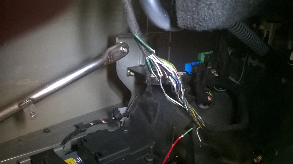

se non l'hai ancora fatto,prova a controllare questi fili,sulla Thesis son soggetti a strapparsi

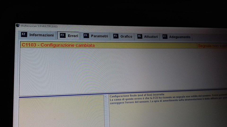

Poi visto che ho toccato tutto!!!!!! adesso e uscito c1103 Configurazione cambiata... mai visto!!!!

Stacca la batteria, aspetta 10/15 minuti, poi ricollegala e fai il ciclo di apertura chiusura con la serratura lati guida per inizializzare la chiusura centralizzata, dopodiché fai un allineamento proxi
