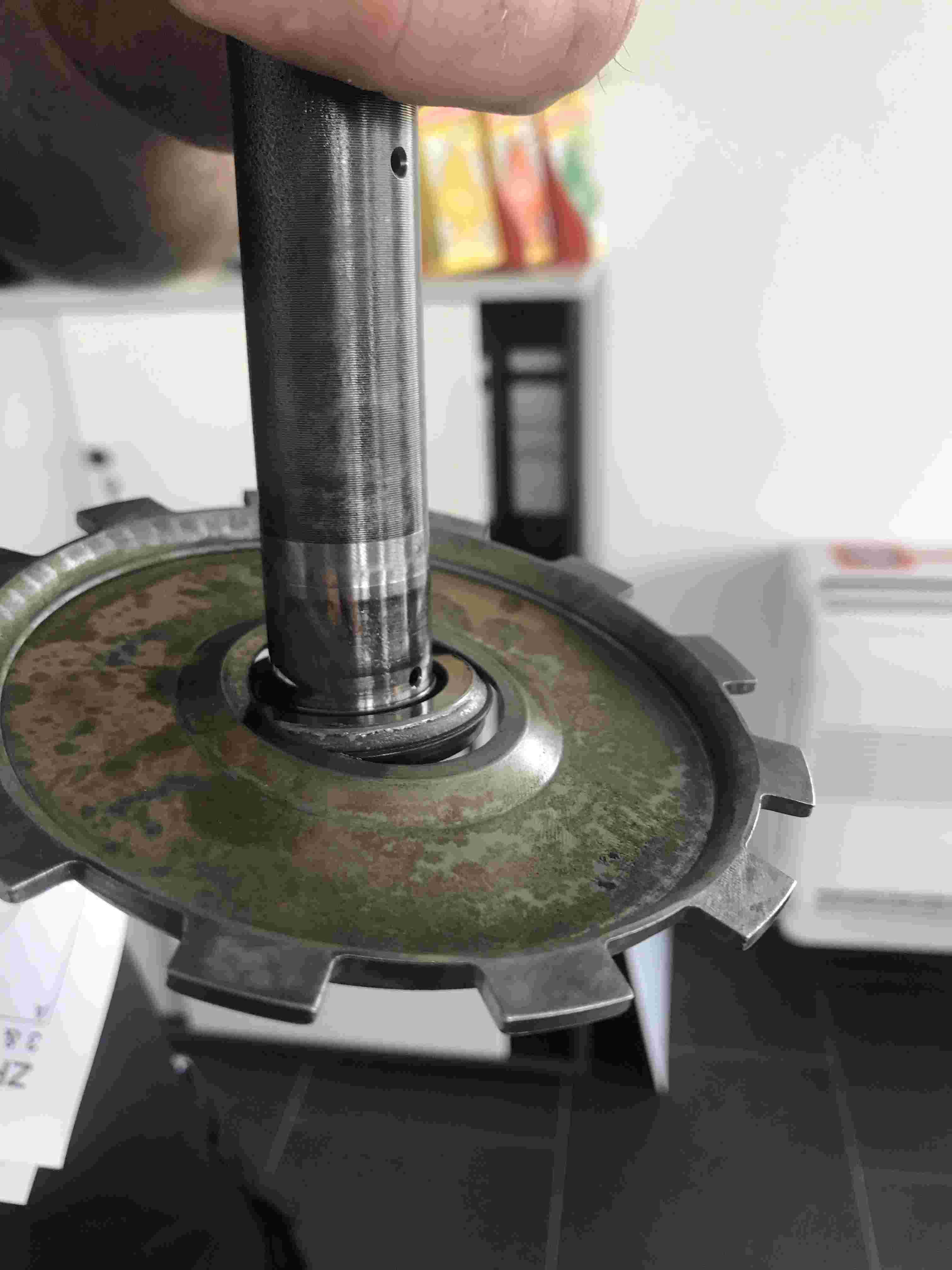

Gute Nacht, liebe Lancia Freunde,
lt. Diagnose der Fachwerkstatt ist eine Welle für Vorwärtsgang abgerissen. Lösungsvorschlag habe ich noch nicht. Abhilfe? Welle mit entsprechender Lagerung oder ein funktionierendes Austauschgetriebe: ZF Saarbrücken Typ 3 HP-22 (Nr. war 035428 Stücklistennummer 1043000323). Habt Ihr Entsprechendes? Wichtig ist, dass das Getriebe seinerzeit für den Vorderradantrieb modifiziert war. Die 3-BMW der Siebziger hatten es nur in Bezug auf Hinterradantrieb. War die Alfetta mit Automatik ein Fronttriebler oder hatte sie Hinterradantrieb (Sorry, dass ich das nicht weiß)? Wenn Ersteres, dann baugleich? 2 Bilder als Anhang.
Für jeden Hinweis dankbar,
Viele Grüße (leicht verzweifelt) aus Bremen
Thomas Vogelsang
L
Thomas Vogelsang
L
- img_7596_abriss_welle.jpg (238.92 KiB) Viewed 932 times
- l9z3gtr1-getriebebezeichnung thema.jpg (15.77 KiB) Viewed 932 times

Re: Thema 6V PRV Automatik; kein Kraftschluss vorwärts
Hallo liebe Lancia-Freunde:Nachsatz: Die Alfetta hatte doch, jedenfalls bei manueller Schaltng, Trans-Axle-Getriebe vor der Hinterachse?
LG Thomas Vogelsang
LG Thomas Vogelsang

das hört sich ja alles nicht so gut an...
Das 3HP-22 vom Citroen CX könnte passen, der hat auch Quermotor und Frontantrieb - das sollte eher als ein 3HP-22 für den Thema zu bekommen sein.
Gruß,
Hans-Jürgen
Gruß,
Hans-Jürgen

Guten Abend, liebe Lancia - Freunde,
heute, nach 11 Wochen, habe ich den PRV-Thema mit repariertem Getriebe von der Werkstatt abgeholt. Die Antriebswelle im ZF 3HP-22 Automatikgetriebe war abgerissen (vgl. Bild) und wurde durch ein gebrauchte Welle ersetzt, das Automatikgetriebe insgesamt überholt. Jetzt hat er wieder "Vortrieb".
Ich bedanke mich bei Euch, die mir hierbei geholfen haben, insbesondere bei Hans-Jürgen.
Viele, glückliche Grüsse aus Bremen
Thomas
Thomas
- img_7596_abriss_welle.jpg (238.92 KiB) Viewed 934 times

Hallo Thomas,
freut mich zu lesen das Deine Diva wieder fahrt!
Du schreibst "gebrauchte Welle" - hat die Werkstatt noch was gehabt oder hast Du ein CX-Getriebe auftreiben müssen?
Und wie wurde das mit dem Getriebehalter gelöst - Eigenbau?
Gruß,
Hans-Jürgen
