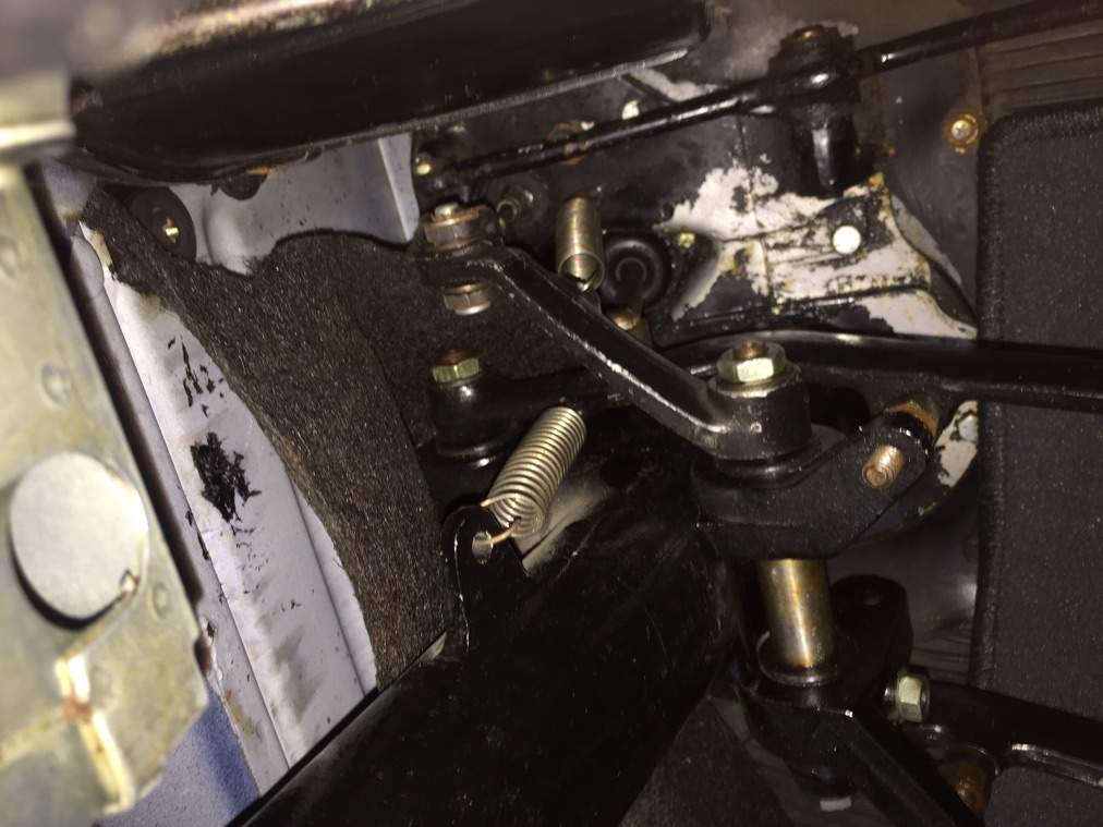

Re: unwilliges Bremspedal
Ja , Welle geht bis Außen ! Feder hat 1,5mm Drahtstärke und 16 mm Außen und ca18 Windungen . Kalt geht meine Welle ganz leicht :
Gruß : Rostklopfer
Gruß : Rostklopfer
Das Problem ist nicht unbekannt. Ich habe das gleiche bei hoher Temperatur im Sommer. Nicht immer aber ab und zu kommt das Pedal nicht wieder hoch. Sobald die Temperatur sinkt ist das Problem behoben. Ob ich eine Feder dort verbaut habe muss ich nochmal nachsehen. Bei meiner ersten Serie sind Federn verbaut.
Das die Kunststoff Hülsen aufquellen habe ich auch bereits gehört.
Hanno
Hanno
