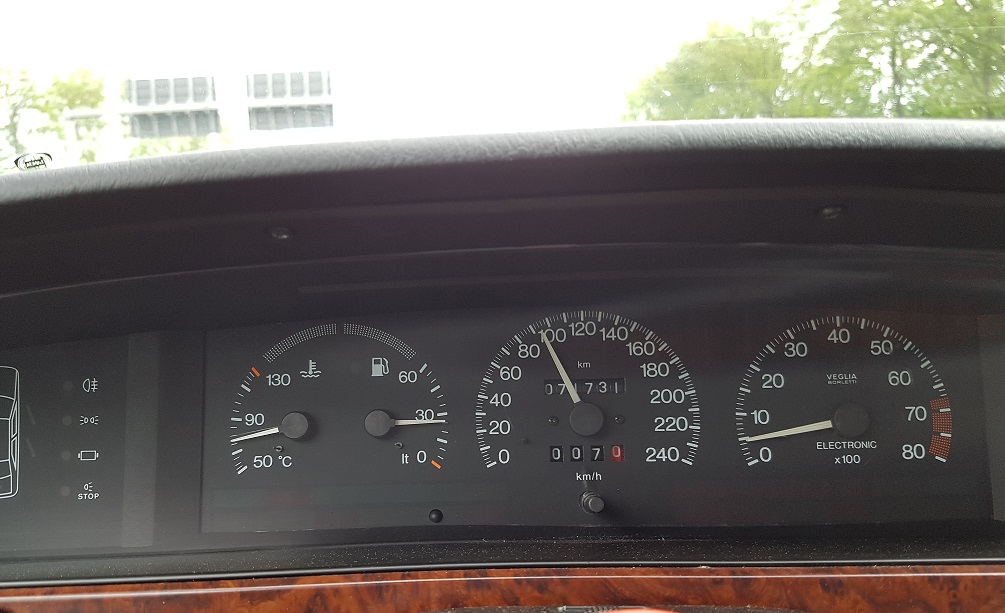

So Tacho aus einander gebaut ohne Erfolg also weiter nach der Ursache vom DZM suchen....
Weiß einer wie man die Fernbedienung der ZV wieder anlernen kann? Hinten an der Lampe befindet sich eine Grüne Kontrolllampe daneben ist ein Button den man mit Kugelschreiber eindrücken muss.
Beide Batterien der Funkfernbedienung waren leer. Kann mir einer was sagen wie das nun geht???

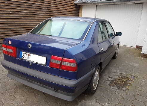

Ich hab einige Bilder vom Wagen gemacht. Hier könnt ihr euch das ansehen....
1 Bild von den hinteren Sitze Folgt.
GLG

Sehr schöner Wagen(tu)

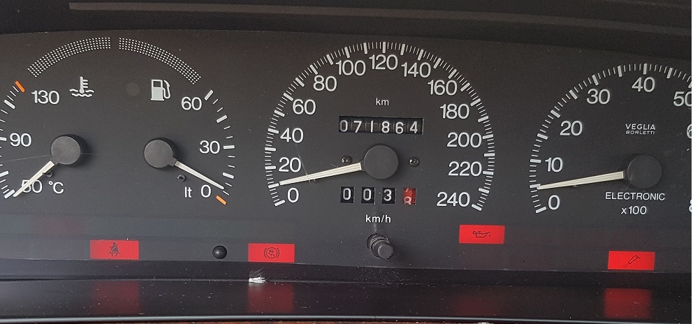

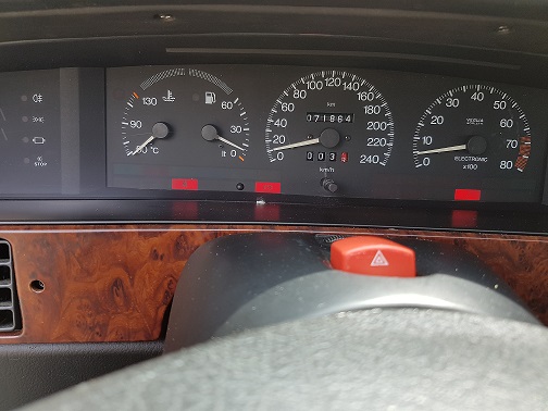

ich hab da jetzt mal drauf geachtet und du hast Recht. Funktioniert nicht. Auch wenn Handbremse angezogen ist. Hier hefte ich mal Bilder an.
Da ist die Zündung nur an. Aber definitiv geht die kontrolleuchte nicht an für die Handbremse.
Hast du ne Idee woran das Liegen kann? Hatte gestern Tacho raus so nen Mist hätte mal sehen können ob da was defekt ist an den Birnen.
glg

fernfahrer76 schrieb:
> Hallo GM
> glg
Nun dies liegt vermutlich an den Folien die leitfähige Verbindungen aufweisen sollten hinter dem Kombiinstrument. Dieses Problem, welches du beschreibst, hatte ein Freund auch an seinem 1.8er VTT. Betreffend Drehzahlmesser, hast du einen mech. oder elektronischen Drehzahlmesser?
Saluti!
fernfahrer76
Posts: 983
Joined: 21 May 2009, 14:05
Re: Kauf eines Lancia Dedra 1,8 131PS
Unread post by fernfahrer76 »
Hallo
also ich hab nen elektronischen denk ich mal hinterm Tacho ist nur eine Welle für die KM/H (im Übrigen ganz schlecht wieder zu dran klemmen da sehr kurz)
Ja diese Folie hab ich klar gesehen hab aber nicht weiter beachtet. Birnen evtl das eine oder mehr durch sind?
Das die Leitung da unterbrochen ist?? 14 Kleine birnchen hätte ich noch sind zwar Blau und LED aber passen würden die. Zu Test Zwecken also möglich.
Die Folie (sollte ich das nochmal ausbauen werde ich das mal Fotografieren.) ist locker dran also nicht stramm da wo die Uhr ist fehlte eine Lampe.
Sonst hab ich nur drauf geachtet das ich beim wieder einbauen die Stecker richtig wieder drauf kommen und die Folie an den dafür gesehene stelle nicht Verrutscht.
Sah eigentlich für mich sehr Normal aus.. diese Folie....
Meinst du es hat was damit zu tun??
