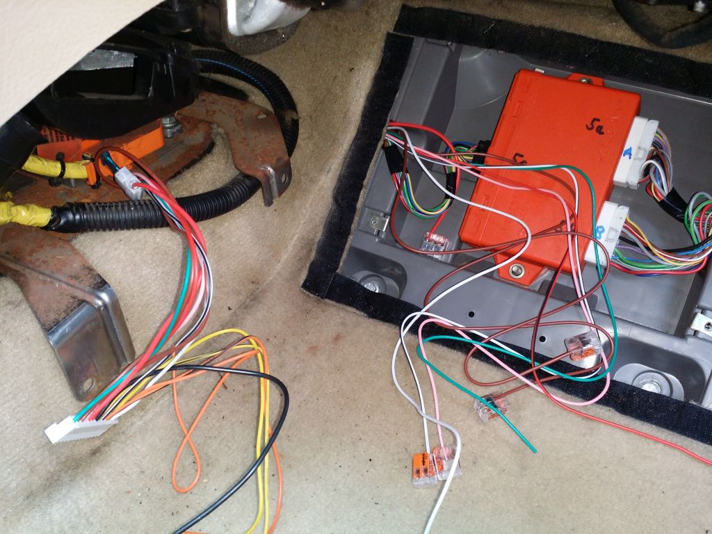

Es gibt hier für die Anlagen leider eine Größenbeschränkung auf 250 kB, deswegen etwas weniger Infos…
Benötigt wird eine Fernbedienung, welche Masse schaltet, egal von wem.
Anleitung:
Stecker von der originalen Funkfernbedienung in der Innenleuchte abziehen, kommt man gut ran.
“Tür Auf” an Stecker B PIN 16 VB (grün/weiß) an Modul M40
“Tür Zu” an Stecker B PIN 15 Z (Violett) an Modul M40
Plus + an Stecker B PIN 7 A (Himmelblau / Hellblau) an Modul M40
Heckklappe an Stecker B PIN 1 G (Gelb) an Modul M40
Masse - an eine Masseschraube, Masse ist bei Lancia immer schwarz
Fernbedienung neben Schaltknüppel in der Verkleidung platzieren

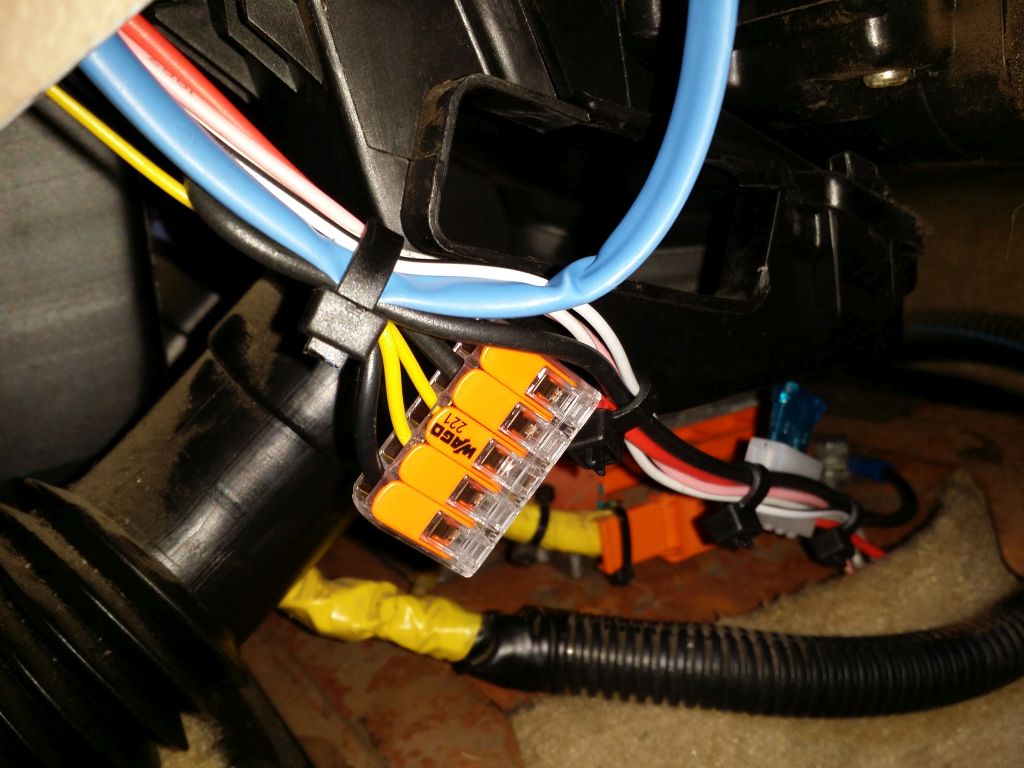

Am Warnblinkerschalter die Rosa/Gelben und Rosa/Weissen Kabel abgreifen und mit der Fernbedienung verbinden.
Die Verbindungen an M40 kann man gut mit Wagoklemmen mit Federbügel herstellen, gibts im Baumarkt. Am Warnblinkerschalter ist es etwas eng, hier besser löten.
Ich sende die Bilder in mehreren Teilen.
Siehe Bilder, sonst weiterfragen

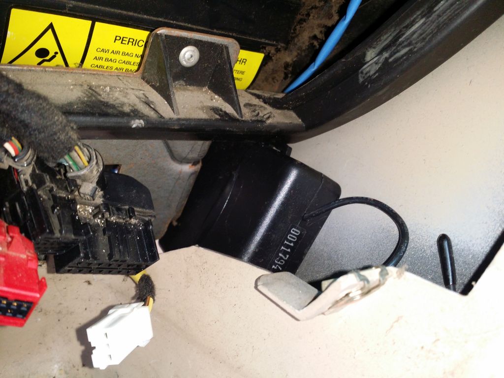

funkfernbedienung einbauort 2.jpg (125.56 KiB) Viewed 805 times

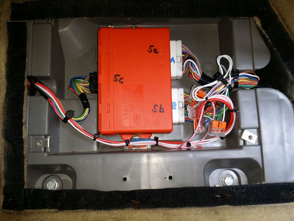

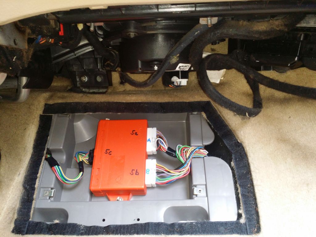

wagoklemmen 2.jpg (120.03 KiB) Viewed 805 times
stecker+wagoklemmen 2.jpg (163.34 KiB) Viewed 805 times
modul zentralverriegelung 2.jpg (131.41 KiB) Viewed 805 times
modul mit stecker+wagoklemmen 2.jpg (135.58 KiB) Viewed 805 times

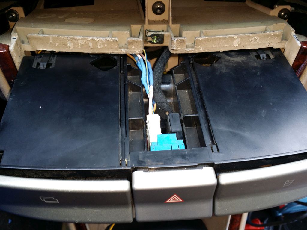

...und jetzt noch der Warnblinkerschalter.
Viel Spaß beim basteln!

Den Plus habe ich vom Zentralverriegelungsmodul M40 Pin 7 abgegriffen, weil dort die originale Fernbedienung angeschlossen ist, und dort auch alle anderen Anschlüsse vorhanden sind. Du musst die Tür ja aufkriegen wenn das Fahrzeug aus ist, Plus Zündung geht nicht. Ich habe die Kabel unter dem Teppich im Beifahrerfussraum zum roten Modul M40 verlegt, das sind nur ein paar Zentimeter (siehe Bilder). Beim Schalthebel ist genug Platz für das neue FFB Modul, eventuell willst du ja mal neue Schlüssel anlernen.Dazu erst Aschenbecher und das Klimateil ausbauen, dann hast du genug Platz. Und denke daran, du musst sowieso an den Warnblinker ran, sonst gehen deine Blinker zur Kontrolle nicht. Der Heckklappenschalter liegt auch am Modul M40, deshalb bin ich da rangegangen und nicht beim Sicherungskasten.

Plus ist das hellblaue Kabel an Stecker 5B, siehe Bild. Du musst nur an diesen Stecker ran und an den Warnblinkschalter. Masse holst du dir irgendwo. Teppich links an der Konsole abnehmen, sind drei Stöpsel. Da findest du genug Massepunkte.
