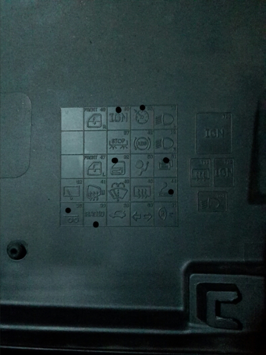

Siccome oggi si è ripresentato il problema del contagiri ho pensato di staccare la valvolina del quadro strumenti come se stacco il connettore per provare a togliere la corrente e rimandarla, solo che nonostante me ne sia andato a intuito nelle figure non ho trovato la valvolina del quadro, in foto ho segnato quelle che ho provato ma continuava a rimanere acceso, qualcuno sa qual'è quella giusta?

il fusibile della strumentazione è il numero uno da 15 ampere...in pratica aprendo lo sportellino è il primo a sinistra, ma non sono sicuro che togliendo solo il fusibile e poi rienserendolo faccia quella specie di reset delle lancette facendole muovere, si dovrebbe azzerare anche il chilometraggio parziale

I chilometri parziali non sono stati cancellati quindi nelle prove di ieri non l'ho trovato sicuro il fusibile esatto, alla fine ieri il contagiri non ha voluto funzionare, ho parcheggiato l'auto che non funzionava, mentre stamattina è tornato in funzione come sempre
