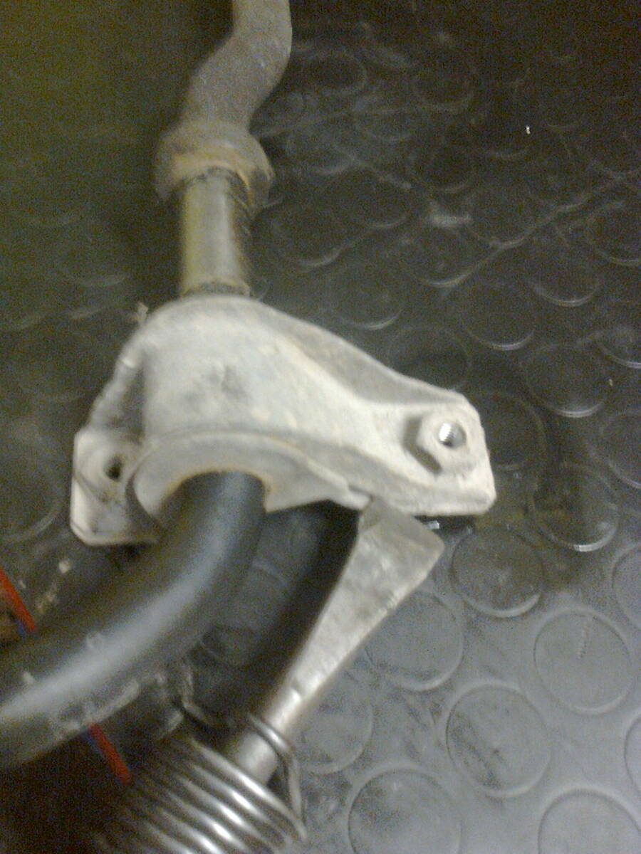

Ciao a tutti,ciao Warner.
Fine effetto dragster,ho eseguito operazione chirurgica B)-,tolta una spira,sostiuito trapezi,di cui destro distrutto (la ruota in curva si 'cámpanava' da sola,non era una bella sensazione.......) e rifatta convergenza,che era ovviamente sballata,ora sono su due binari :D. Forse tra oggi e domani riesco anche a sostituire tutte le biellette,ant e post,e relativi silent block delle barre. Come dicevi? Che fai saltare la carcassa con uno scalpello per estrarre la gomma usurata? Si riesce a estrarre la barra anteriore senza smontare idroguida,con un pò di funambulismo ::o ?
Grazie
warner
Messaggi: 21984
Re: trovata sul web per ammortizzatori
Ciao,ottimo mi fa piacere.Vedrai che adesso hai il giusto compromesso anche se carichi non si abbassa troppo.
Per cio' che riguarda le due barre esse non escono in nessun modo davanti occorre smontare la slitta e dietro il serbatoio.
Per aprire i relativi "cavallotti"uso con cautela lo scalpello pneumatico come vedi in foto.
Sull'anteriore una volta svincolata la barra dalla slitta sposta in fuori i due cavalllotti in modo di avere spazio per lavorare.
