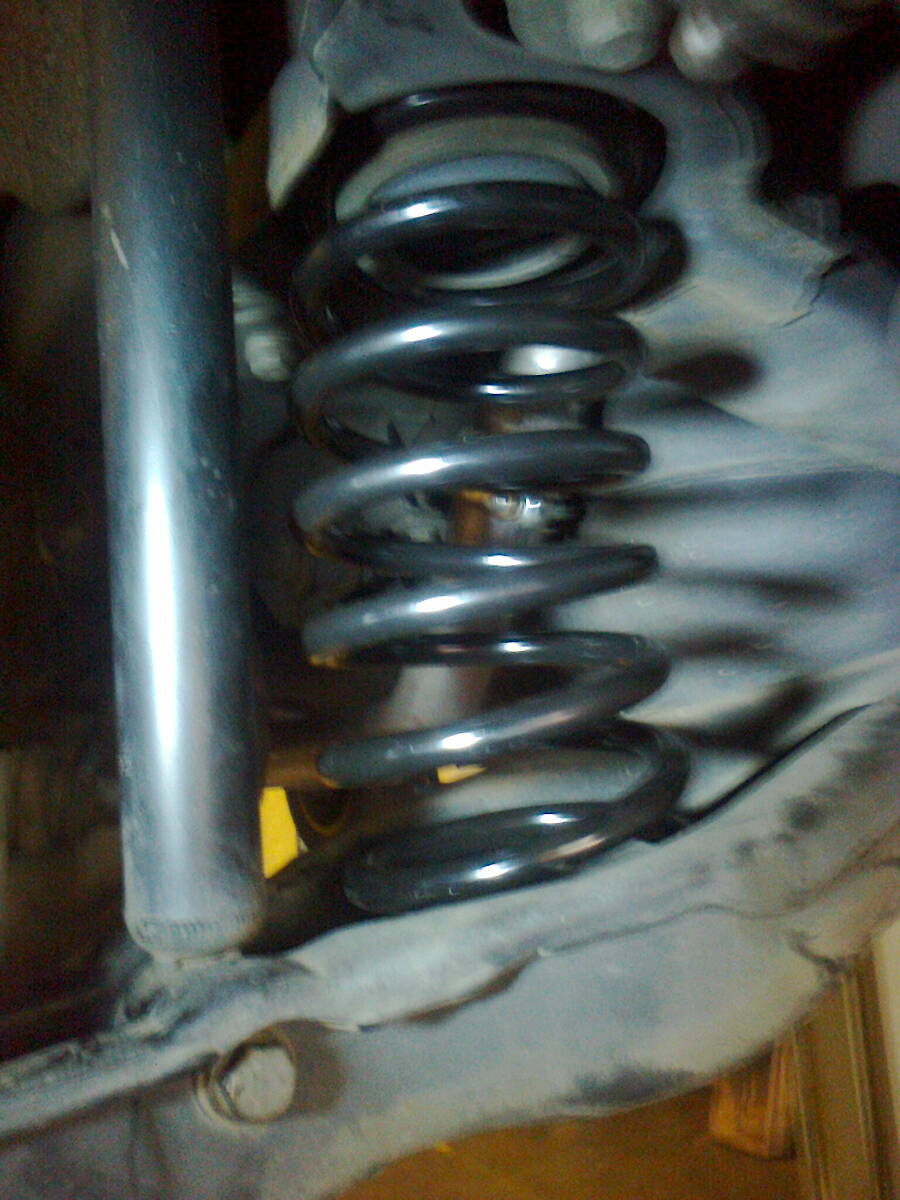

Guarda io traino una caravan di oltre 1000kg ed avevo problemi di abbassamento sul retrotreno,ho montato queste due molle(vedi foto)rinforzate della GLOBO pagate circa 100 euro e non ho piu' avuto fastidi nemmeno con la roulotte a pieno carico solo un paio di cm di abbassamento.

Warner , ma mi pare avessi dovuto scorciarle o ricordo male ?
warner
Messaggi: 21984
Re: trovata sul web per ammortizzatori
Si le ho eliminato una spira perché stava troppo alta dietro,sono tarate a 160kg in origine,adesso e' in linea perfetta e svolgono egregiamente il loro lavoro,propio stamane ho caricato senza problemi 8 sacchi di pellet

Un notevole effetto dragster warner,leona off-road ;),anche io a breve mi dovrò cimentare nell'operazione chirurgica
warner
Messaggi: 21984
Secondo me son progettate per chi ha le bombole del metano,cmq dopo l'operazione vedrai che vanno perfettamente.
