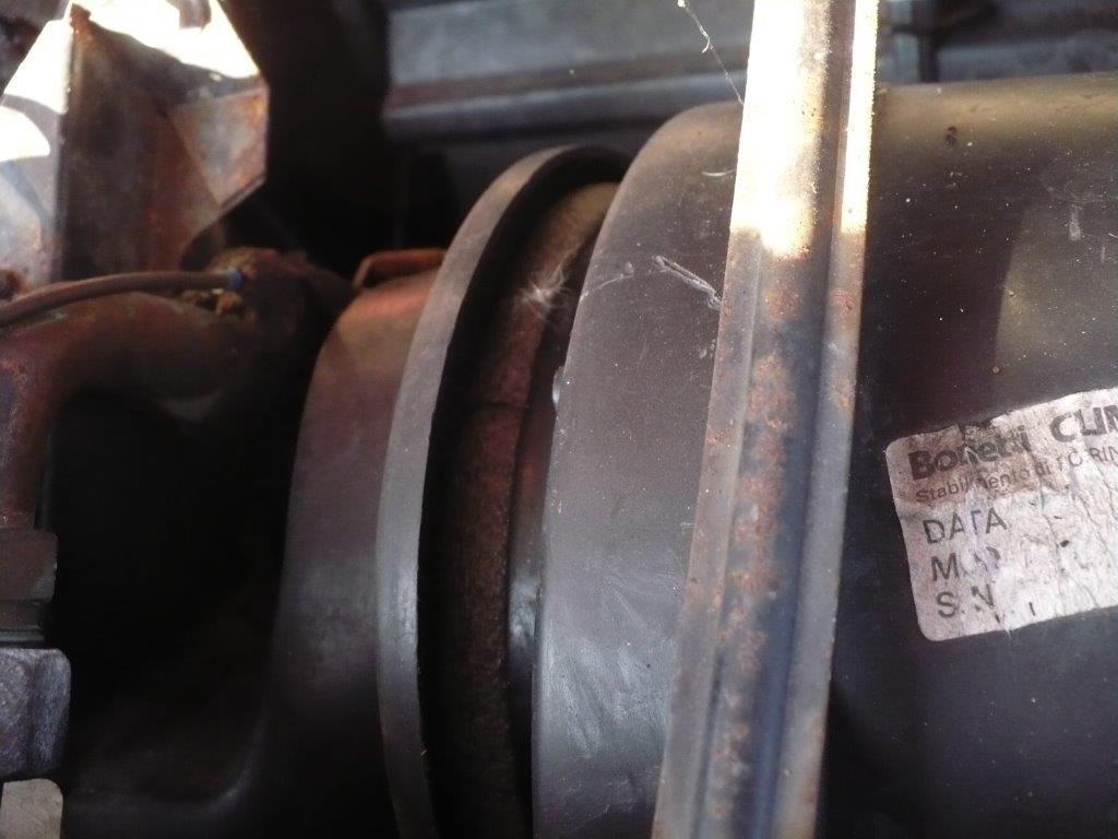

Re: Dichtung!
Hallo mikele,
da hat Rolf Recht, das ist eine Arbeit für einen, der Vater und Mutter erschlagen hat. Ich habe eine andere Lösung gefunden, bis ich irgendwann mal alles auseinandernehmen muß, weil vielleicht der Lüftermotor gestorben ist.
Ich habe folgende Dichtschnur bei uns im Baumarkt gekauft:
http://www.ebay.de/itm/Fugen-Full-Profi ... 417bb04c5c
Die habe ich bei eingebautem Zustand in den Schlitz gefummelt. War auch nicht schön, hat aber recht einfach geklappt
Ich habe Dir zwei Fotos angehängt.
Volker
Volker
