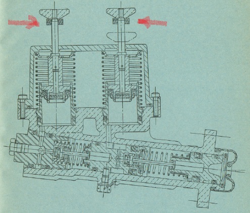

Re: SOS problema freni flavia coupe 1 serie ?tt?
per intenderci: i gommini di cui parli sono quelli che ho indicato in rosso nello schema allegato?
- immagine.jpg (87.64 KiB) Visto 518 volte
Giusto sono proprio quelli indicati...quello che a pressione forte cede di 1/2 mm non di più e poi torna su è quello vicino al parabrezza per intenderci, allora magari è un caso che spostando quei gommini dal basso verso l'alto l'auto è ritornata perfettamente a funzionare...magari suggestione non saprei
si parlo dei gommini come da foto di bialbero proprio quelli, il pompante che va giu, ma solo di 1 mm circa massimo 2 è quello vicino al parabrezza ma poi si rialza subito, ho avuto l'impressione che spostando quei gommini "fondocorsa" dal basso verso l'alto l'auto tornasse alla piena efficienza, messi giù non andava era frenata fumo e puzza di bruciato dal cofano ecc...ripeto questa mattina andava benissimo, nessun problema e frenata perfetta...magari è una mia suggestione ripeto
