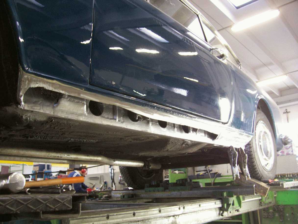

Re: Varie scatolati e radiatore
Ciao Alfio,
mi pare di ricordare che la tua vettura sia stata restaurata con cura, attenzione e passione. Pertanto quanto ti ha riferito il carrozziere, usando il condizionale, trova fondamento vedendo la foto che allego. E' possibile che spruzzare la cera in uno scatolato chiuso, non tutti i punti possano essere stati raggiunti e ricoperti perfettamente dalla cera.
La foto (scattata nel 2006-7) è relativa al restauro di un sottoporta con la successiva applicazione di cera con il metodo descritto da te, Giovanni, Luigi e Luciano. Immaginati un tubicino che deve essere infilato lungo tutto il sottoporta e che trova come "ostacolo" la lamiera con i fori e altre strozzature varie sia quando viene infilato che quando viene estratto.
Personalmente, darei per buono il lavoro eseguito dal tuo carrozziere e senza dirti "stai sereno" aspetterei i prossimi 15 anni per poi pianificare un nuovo intervento.
