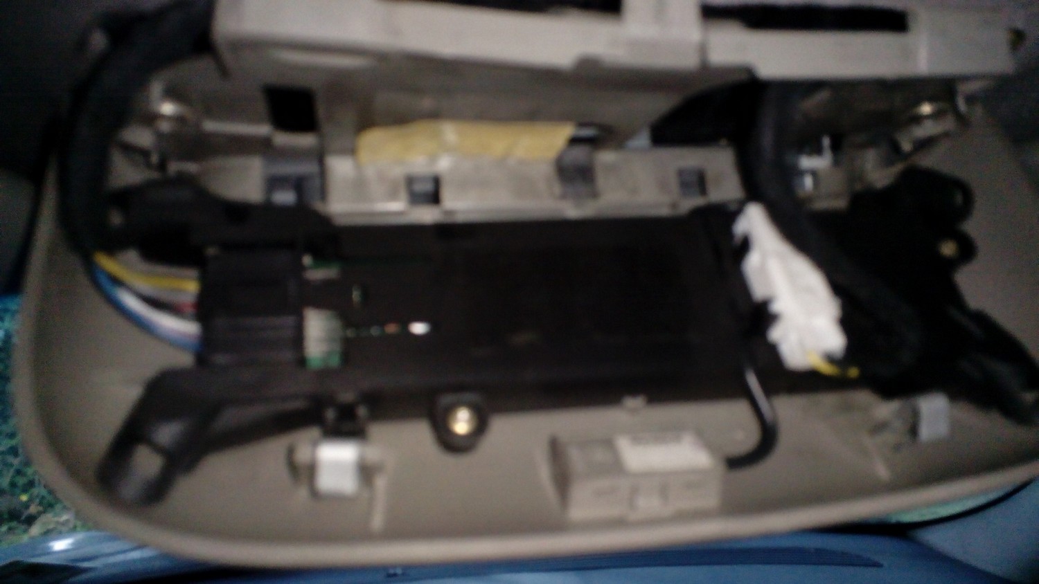

allego la foto qual'è lo spinotto da togliere? quello a sinistra o quello bianco a destra?
scusa la foto sfuocata

Ciao quello a sinistra nero .

Quello bianco sulla mia non c'è, dev'essere quello del microfono.
Stacca quello nero.

uff pericolo scampato.....preso dalla disperazione ho ristaccato la batteria (ma niente) ho riscollegato il connettore nero nella plafoniera per una quindicina di secondi e miracolo....la centralizzata con il pulsante sulla chiave funziona di nuovo.
