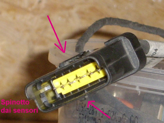

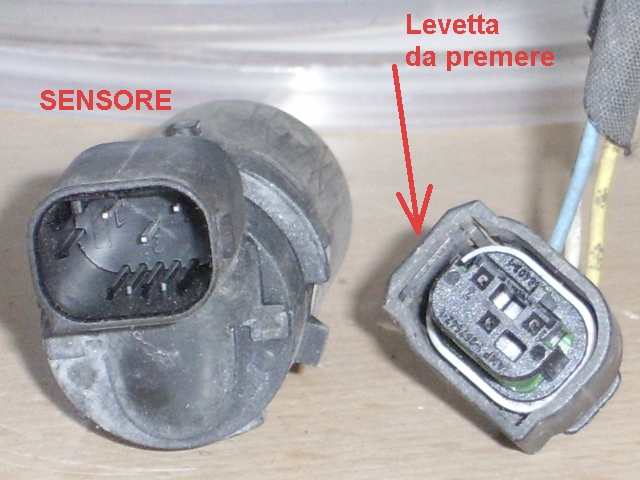

Se non ricordo male (è passato un pò di tempo da quando l'ho smontato) il connettore è formato da due spinotti che si incastrano uno dentro l'altro, come spina della corrente maschio/femmina. Lo spinotto che proviene dai sensori si infila dentro lo spinotto che proviene dalla centralina.
Lo spinotto che arriva dalla centralina dovrebbe avere due alette che vanno sollevate con delicatezza (altrimenti si rompono facilmente) per poter estrarre lo spinotto che proviene dai sensori. Io ricordo di aver infilato due pezzettini di plastica sottile sotto queste alette come un piccolo cacciavite e poi di aver scollegato i due spinotti.
Le foto che allego (ci ho messo un pò a ritrovarle) si riferiscono:
- allo spinotto che proviene dai sensori; in corrispondenza delle frecce dovresti trovare le due alette sullo spinotto proveniente dalla centralina
- sensore con il relativo spinottino con la localizzazione della levetta da premere (attenzione: qui non da sollevare) per scollegarlo.
Spero di essere stato chiaro.
