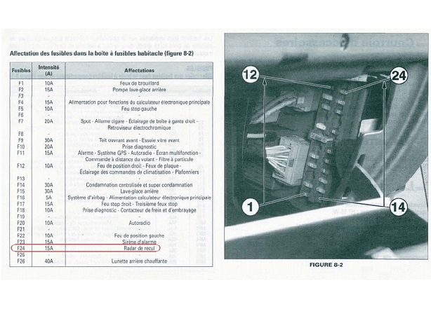

Grazie Grifo, il tubo dell'acqua è a posto, il fusibile dei sensori non so dove sia e si possa rintracciare con un numero o colore.

Il fusibile si trova aprendo il cassetto portaoggetti (vedi allegato).
- fusibili.jpg (191.43 KiB) Visto 657 volte

grifo Scritto:
Grazie Grifo, ho staccato il polo neg. e poi ricollegato. Bene, tutto ora è a posto; non ci ho capito una mazza ma va bene così,
sei un grande Grifo, complimenti!!!!!!! (avevo visto giusto sul tuo conto ehehehe!)
