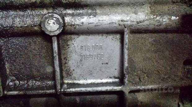

Ho una curiositâ : qualcuno mi puó indicare il numero del basamento dell hf 1200 quello che si vede guardando il motore dal lato passeggero sotto i carburatori. 818....

...000
P.S. complimenti per l'acquisto (tu)

un puo sporco questo basamento...
dunque vuol dire che la fusione del basamento provviene dalla 1C?
ci sarebbero solo 3 fusione diverse di basamento?
818000, 818302 e 818540?

...la prossima volta gli diamo una sciacquata! :D

...esattamente (tu)

Grazie della foto. Mi era venuto il dubbio che il basamento non fosse giusto. Invece anche nel 1966 i 1200 coupé sia normali che hf avevano quelli 818000 . Sul catalogo ricambi viene indicato anche 818100 dal 68 in poi credo.

Si da un certo momento in poi viene indicato 818100 per qualche modifica che sarà stata introdotta nel corso della produzione della 2C (ecco perchè come "origine" viene rinominato 818100), ma il numero di fusione ritengo sia rimasto sempre 818000.

Il "conservatore",anzi il "tesoriere" di numeri e sigle,è indubbiamente Paolo 67.Io credo, ma è solo una mia supposizione,che il basamento abbia subito una qualche modifica con il passaggio dal motore 1216,che equipaggiava anche le 1,2 HF al 1231.Infatti la differenza fondamentale fra i due motori era la diminuzione dell'angolo della V fra i cilindri.Questa diminuzione si otteneva aumentando la distanza fra i cilindri nella parte bassa del monoblocco. Conseguentemente cambiava il manovellismo dell'albero e cambiavano le sollecitazioni laterali a carico del basamento.
