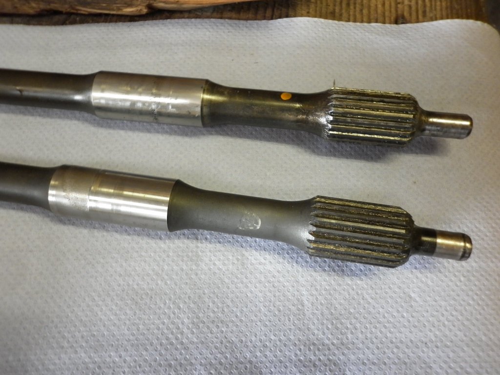

Beim heutigen Ausbau der Eingangswelle musste ich dann feststellen, dass auch die zweite Welle so nicht zu gebrauchen ist. Auch sie ist im Bereich des vorderen Nadellagers/Simmerring eingelaufen. Ich weiß nicht, ob ich hier mit einem Speedi-Sleeve arbeiten kann..
Hat noch jemand eine Getriebeeingangswelle in gebrauchsfähigem Zustand übrig?

Ich habe mich nach einigem Überlegen für den steinigen, aber auf lange Sicht besten und haltbarsten Weg entschieden, nämlich die eingelaufene Welle zu reparieren.
Gebrauchte Getriebe waren zwar verfügbar, aber da das originale Nadellager direkt auf der Welle läuft, gehe ich einfach davon aus, dass bei fast allen Getrieben diese Welle mehr oder weniger eingelaufen ist.
Ich habe also Lager- und Wellendichtring-Kataloge gewälzt und schliesslich bin ich auch fündig geworden. Die Welle wurde abgedreht, um ein Nadellager mit Innenring verwenden zu können. Auch der Wellendichtring läuft nun auf einem entsprechenden Innenring. Die Hülse des alten Nadellager wurde auf das Aussenmaß des neuen Lager ausgedreht.
Das sollte halten..
Gruß, Ali
