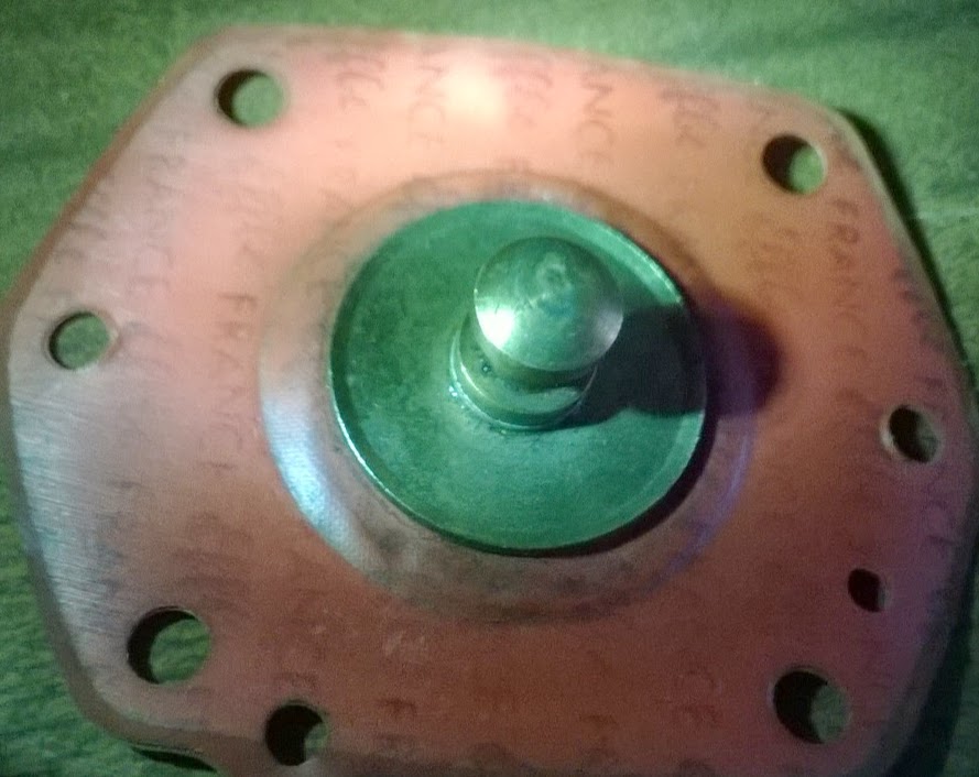

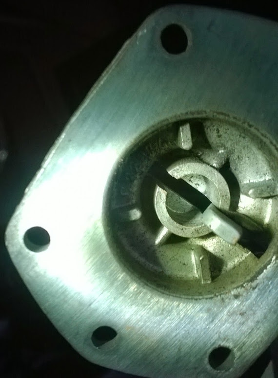

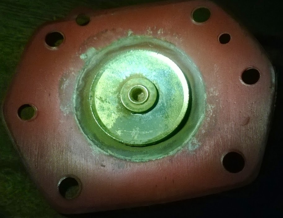

stavo revisionando (per usare una parola grossa) una vecchia coppia di phhe
smontando la pompa di ripresa ho trovato questa guarnizione e volevo chiedervi se secondo voi manca lo spillo (altrimenti, da quel poco che ho capito, seocndo me non può funzionare)
il corpo della pompa di ripresa è questo
il problema è che non so quali prendere, perchè i carburatori erano smontati dalla macchina e non so se sono stati rimaneggiati..
secondo voi, quali saranno le membrane giuste?
queste
o queste
comunque entrambe mi pare che abbiano lo spilletto, perchè nella foto sono rialzate dal piano di appoggio

ah ovviamente, con queste membrane e una volta pulito il carburatore, la pompa di ripresa non pompa, non esce nessun getto accelerando, si sente solo un pò di rumore e la benzina che gorgoglia un pò, sul fondo della vaschetta.

Certo che manca lo spillo !

Io ho due 35 e due 32 smontati.Però sono in garage e non posso controllare.E nemmeno mi ricordo come abbiano le membrane.A prescindere dalle membrane,molte volte le pompette non funzionano, perchè nel carburatore c'è un piccolo condotto, con dentro una sferetta in acciaio,che funziona come valvola di non ritorno. Può capitare che si formino incrostazioni, per cui la sferetta non può fare il suo lavoro correttamente.Per cui la membrana aspira la benzina e la rimanda indietro,invece che nei condotti di aspirazione.

Credo che la presenza dello spilletto sia indispensabile.Dovrebbe servire a mantenere la parte metallica della membrana perfettamente orizzobtale,guidandola nel suo movimento.Diversamente questa,sotto la spinta del comando,potrebbe inclinarsi lateralmente rendendo la mandata della benzina ridotta,se non addirittura nulla.

Grazie mille Acca Effe e Dario! Ora devo vedere quale scegliere tra le due membrane grandi se quella con lo spacco sull'alberino o quella piena. Una ha 6 fori come la mia pompetta di ripresa, l'altra ne ha 8..
