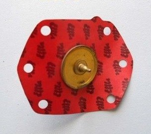

Generalmente i Solex, da 32 a 42, hanno come membrana della pompetta di ripresa quella classica "quadrata".
Vero è anche che ho visto dei DDHF da 42 con delle membrane diciamo a forma "esagonale" allungata.
Sulle mie Fulvia, con carburaotori da 32 a 42, le ho solo viste ed avute "quadrate".

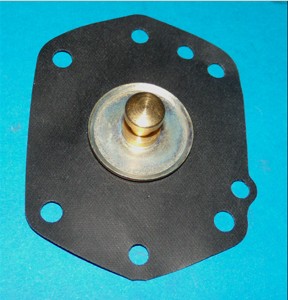

Ma sulla nuova, si fa per dire, Fulvia Sport 1,3 S del 1969, i carburatori da 35 hanno le membrane a forma "esagonale" allungata e dovendole cambiare, le ho comprate da SPITLINE ad un prezzo equo di 8,00 euro l'una.
Ma non andavano bene, poiché ci mancava lo "spilletto" !
Allora vado alla ricerca su ebay e le trovo a 40 euro l'una !
In allegato le foto della membrana "nera" made in SPITILINE che non va bene, quella classica "rosa" Solex made in ebay che andrebbe bene ed una foto della "nuova" Fulvia.
Chi mi può aiutare ?
- dscn2333.jpg (189.21 KiB) Visto 771 volte
- membrana_solex_ok.jpg (22.13 KiB) Visto 771 volte
- membrana_solex.jpg (25.1 KiB) Visto 771 volte

Non so che dirti... Ho appena aperto la scatola del kit di revisione dei Solex da 35 che avevo da parte e la membrana è come quella della foto allegata (presa dal sito ricambi rossocorsa), non è esagonale ma quadrata con 4 fori:
(e anche la mia è una sport 1,3 S prima serie...)
Nello stesso sito però, specificano che "alcune serie di Solex C35 PHHE hanno le membrane grandi", e le vendono a pochi euro:
http://www.ricambirossocorsa.it/it/804- ... corsa.html
Però mi sembra che anche queste non abbiano lo "spilletto"...
La cosa si complica ulteriormente perché anche per quelle quadrate piccole sembra che esista sia il modello con spilletto che senza "spilletto", ecco quelle che vende Lanzoni, con lo spilletto:
Boh?
Boh?
