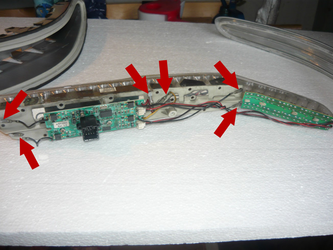

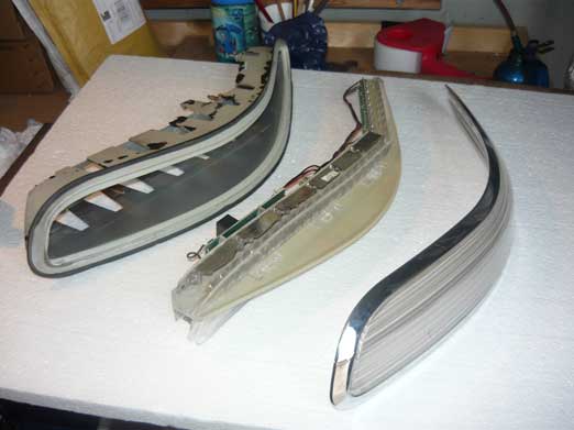

Comunque dopo tanto lavoro sono riuscito a staccarlo ed eccolo quì:

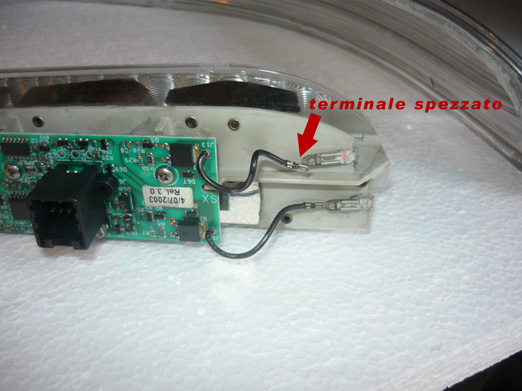

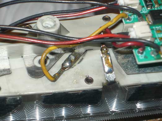

ma non tutto il male viene per nuocere, infatti solo così ho scoperto che il terminale che alimenta la parte inferiore dei led arancioni era spezzato per cui l'accensione dei led avveniva solo quando i due pezzi entravano in contatto:

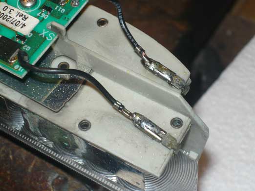

ma anche tutti gli altri terminali che alimentano i led erano lenti ed ossidati:

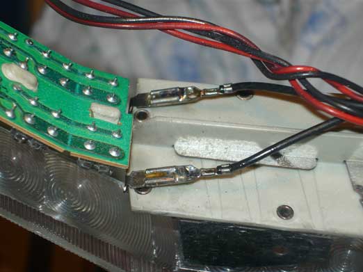

per cui ho risaldato tutti i terminali:
naturalmente prima di riassemblare il tutto ho verificato che tutti led funzionassero, freccia, posizione e stop.
Ho dovuto reincollare la parte trasparente del faro con colla bicomponente e rimontare il tutto sull'auto.
Non ho rimesso il silicone per consentire di rismontare agevolmente il faro in caso dovesse ripresentarsi il guasto, ma credo che questa volta la riparazione sia andata a buon fine.

Comunque, analizzando bene come è costruito il faro ho l'impressione che l'acqua non entra tra la quarnizione e la carrozzeria come pensavi tu ma tra la cornice ed il corpo faro, cioè proprio nel faro stesso, solo così l'acqua può entrare all'interno altrimenti l'avresti dovuta trovare nel vano passaruota.
Infatti se la cornice è venuta via in modo relativamente facile è perchè il collante originale si era deteriorato e niente di più facile che vi erano dei punti in cui la calotta esterna non aderiva più al corpo del faro stesso.
Non so se rimuove la calotta trasparente si un'operazione facile in tutti i casi, forse utilizzando l'attrezzo che usi per scalzare le modanature come ho fatto io senza rompere nulla, ma credo che sia l'unico modo defininitivo per accedere ai circuiti interni.
Un'altra cosa, da come ho potuto vedere gli unici punti criti sono proprio quei terminali che ho saldato, erano tutti ossidati e molto lenti, basta un falso contatto che i led non si accendono più. Tutto il resto mi pare molto semplice ed abbastanza bel realizzato.
Sicuramente l'acqua o solo l'umidità creano questi problemi per cui risiggilare il tutto mi pare comunque un'ottima soluzione.
