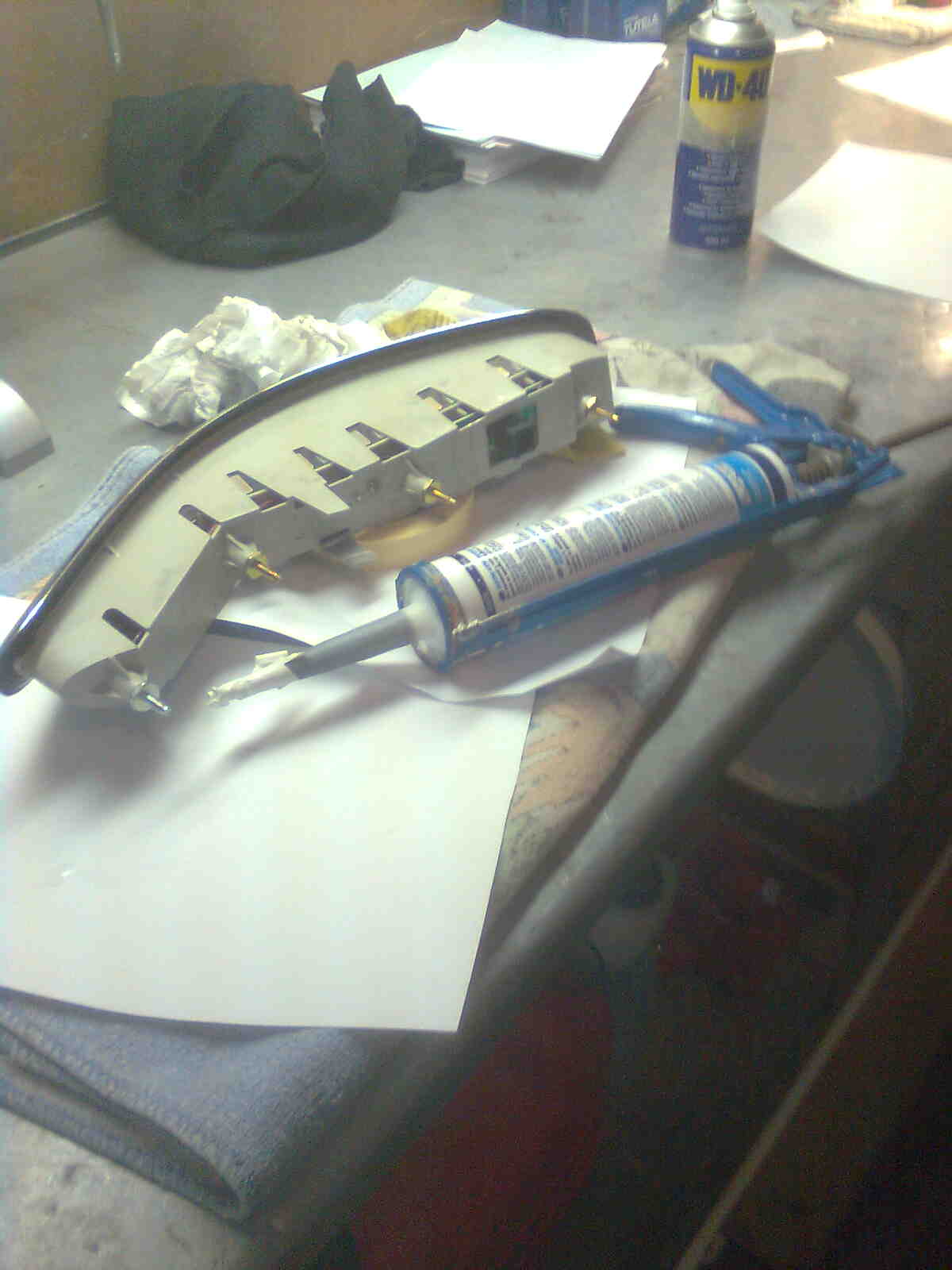

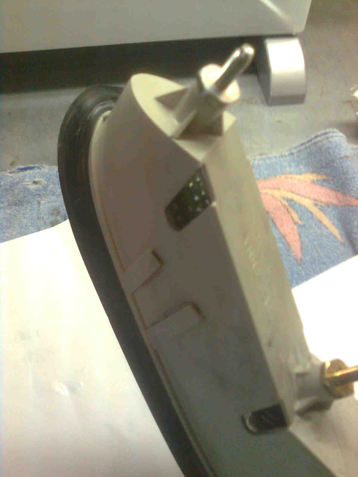

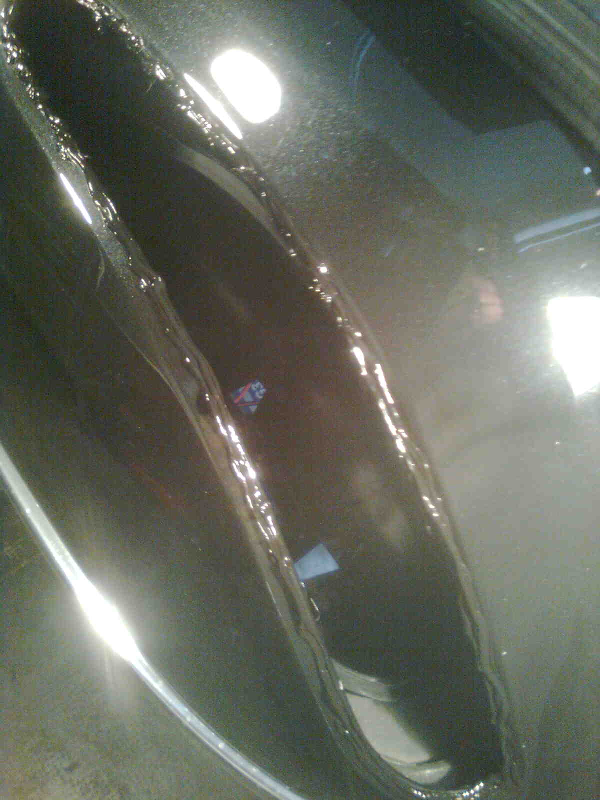

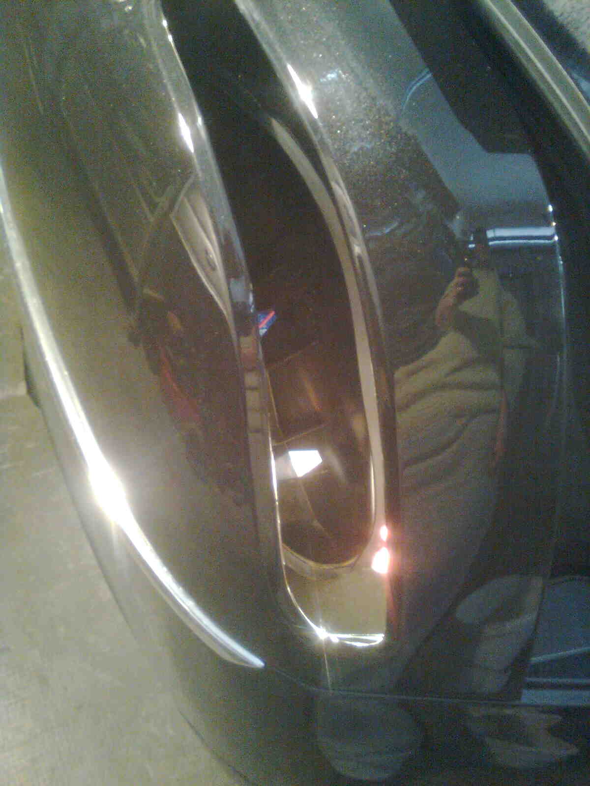

Oggi, avendo un po di tempo ho smontato nuovamente entrambi i fari è ho messo in pratica quanto accennato ieri. Silicone nero, pazienza e estrema attenzione a non sporcare la carrozzeria e le infiltrazioni dai fanali sono scongiurate. Credo che il punto più a rischio, da dove credo si infiltra l'acqua sia l'apice superiore del fanale, il punto che si vede nella terza foto. Ciao a tutti

Ciao Sandro,
ottima idea, appena ho tempo sarà un lavoro che farò sicuramente anche alla mia e come ha giustamente fatto capyuri è importante isolare anche il portatarga.
Sandro, una sola osservazione: non sarebbe più facile e preciso stendere il silicone direttamente sul faro che sul bordo della carrozzeria ?

In effetti, Pietroh, era quello che volevo fare inizialmente, ma poi ho creduto opportuno metterlo sulla carrozzeria per poter maneggiare agevolmente il fanale mentre lo infilavo nella sua sede attraverso i gusci interni in plastica nei quali in corrispondenza dei fori di fissaggio ci sono delle mollette che con movimenti maldestri possono uscire e vanno a cadere nei vari interstizi sottostanti (Già successo) E poi credo che in tale maniera si applica il silicone esattamente nel punto di contatto senza rischiare di sbordare troppo. Ciao

scusatemi se mi viene spontanea una domanda: ma se in futuro si rendesse necessario smontare il fanale con tutto quel silicone viene via,o si rompe?
Re: Avaria luce posteriore posizione destra
Peppiniello, non preoccuparti nel caso dovessi togliere il fanale, dovrai ovviamente fare più forza e procedere lentamente lasciando che il silicone si stacchi progressivamente, ma non si rompe niente e non si rovina la carrozzeria. Nel malaugurato caso dovessi smontare i fanali (Cosa che non si fa sicuramente quasi mai) dovrai pazientemente togliere tutti i residui di silicone sia sulla carrozzeria che sulla guarnizione del fanale. L'importante è adoperare un silicone tradizionale tipo quello che si adopera per i serramenti o se lo trovi quello apposito per vetri auto, non assolutamente mastici o collanti che sono particolarmente "Aggressivi" e potrebbero rovinare le superfici di contatto. Comunque lo smontaggio dei fanali si renderebbe necessario solo per interventi di carrozzeria che ovviamente non ti auguro. Ciao
