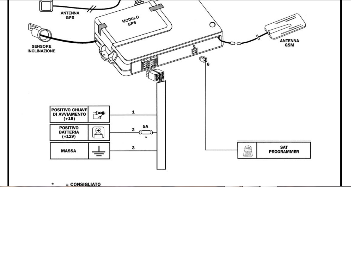

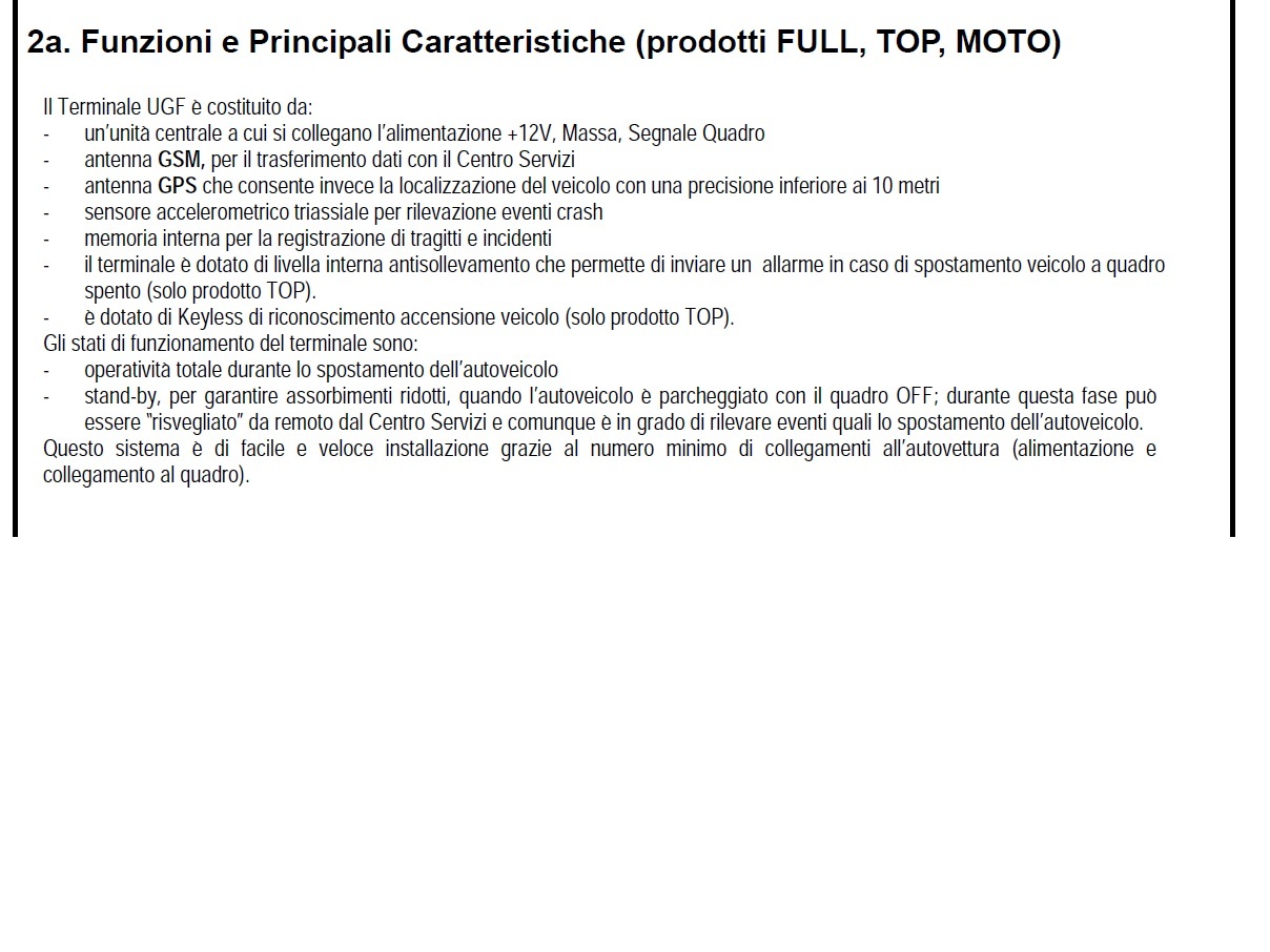

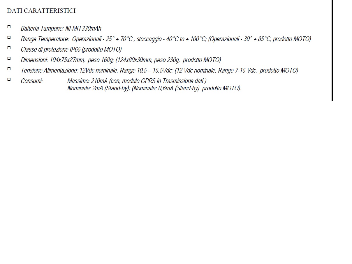

A proposito di black box in allegato trovate i dati tecnci (io ho la versione full) secondo voi (ammesso che poi siano reali e non ottimistici) che influenza potrebbe avere sulla batteria?
Massimo:)-D

allego altri 2 files con i dati tecnici della black box..prima non li aveva presi..

L' assorbimento massimo del box di 210 ma quando il modulo GPRS è in trasmissione dati è molto, se lui fà una ricerca anche a vettura spenta direi al 99 % dei casi che la colpa della batteria scarica è da attribuire a costui.
