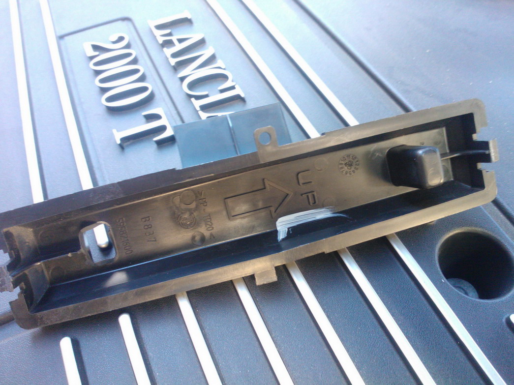

Ho trovato lo sportellino del filtro mancante della protuberanza di presa inferiore, per cui chi ha sostituito il filtro l'ultima volta l'ha rotto o l'ha trovato rotto e ha rimontato senza sostituirlo. Da quel buco usciva parecchia aria, per cui ho provveduto a chiuderlo con del nastro. Manca inoltre la vite sul lato sx del che si vede nel manuale di istruzioni, ma penso non sia mai esistita poiché non ho visto fori di riscontro posteriori. Comunque lo sportellino chiude quasi ermeticamente.

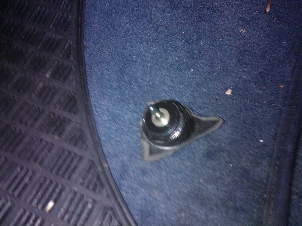

Riassemblando il tutto mi è avanzato il triangolino di moquette con sottostante molla o meglio perno di cui vi allego foto. Non so come e dove rimontarlo: sospetto lato estrema dx contro la ruota, ma non sono riuscito a collocarlo in sede. Nel manuale non compare, o almeno non nelle pagine che ho stampato.
