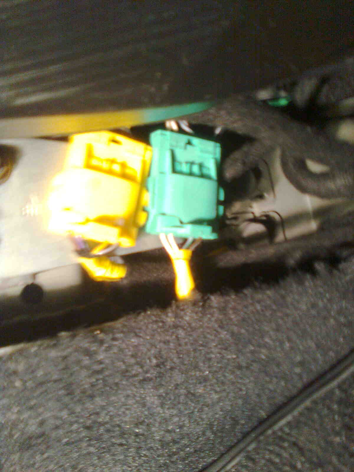

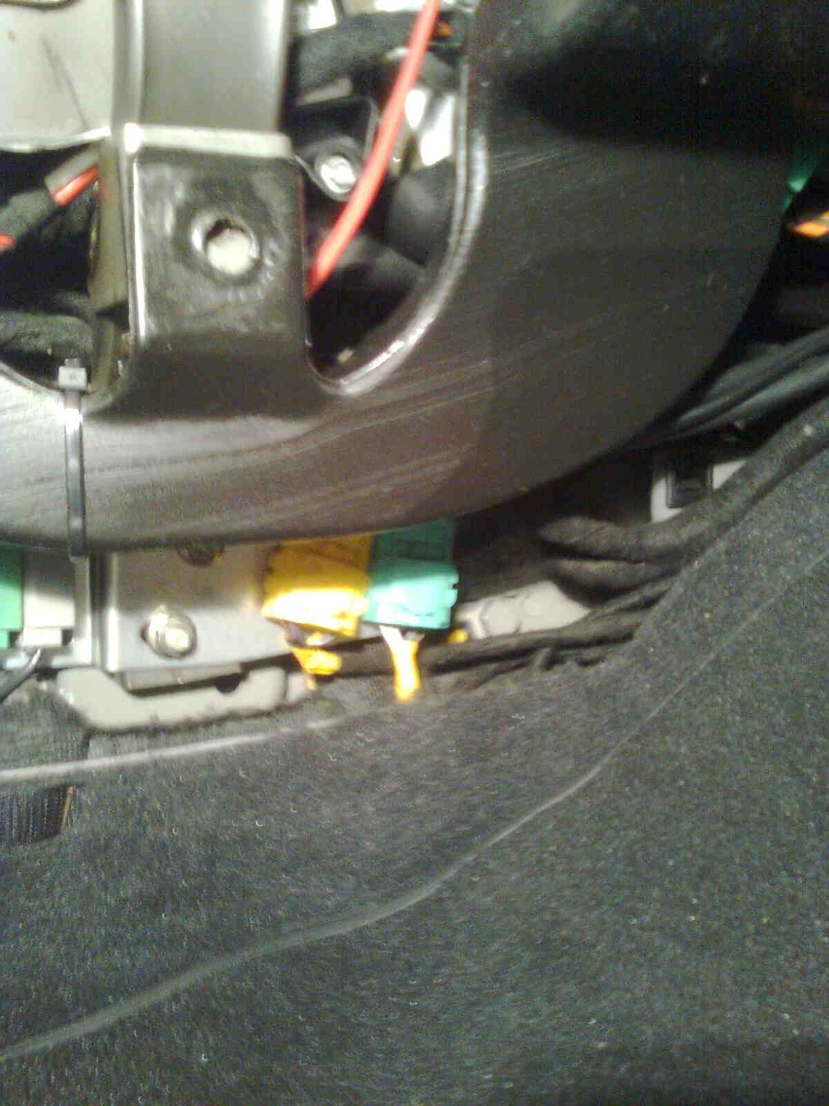

Grazie del consiglio, in effetti mi avevano già sistemato il connettore Airbag vicino ai piedi del passeggero... funzionava un calcio sì e uno no!
