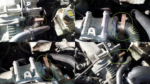

bcctno.lybra
- Messaggi: 112
- Iscritto il: 19 gen 2009, 21:01
Re: PARERE SU VALVOLA EGR
Ecco dove l'ho installata....................
- myx8.jpg (111.13 KiB) Visto 753 volte
