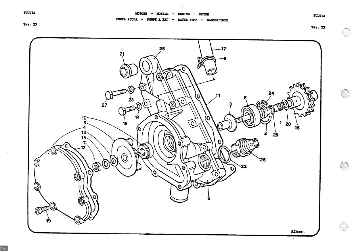

De nieuwe keerring kan een probleem zijn, ik weet zo niet of ze nog te koop zijn. Het is een axiale (koolstof) keerring die op een stalen ring van het schoepenrad loopt. Het geheel zit in rubber en dicht radiaal af. Op ebay staan geregeld nog nieuwe pompjes te koop voor zo'n 100 Euro.
Pos 10 op de afbeelding is de bewuste seal. De lekgaatjes zitten tussen de seal en het lager, als de seal gaat lekken loopt het water eronder uit. Zitten de gaatjes verstopt, dan gaat het water door het lager het carter in. De gaatjes zitten vaak dicht.....
Mocht de pomp kapot zijn en kun je er niet aan komen, dan heb ik nog wel een goede gebruikte.
Succes!
Succes!

Thanks. Misschien zijn het alleen de gaatjes en is de keerring nog goed. Als die keerring niet meer ok is, zit ik aan een nieuwe pomp vast begrijp ik, omdat die keerringen niet meer te krijgen zijn?
lucasgeheniau
- Posts: 653
- Joined: 17 Dec 2008, 20:12
Re: Motorblok 1.3 (of 1.6) gezocht
Als de keerring goed is, hebben de gaatjes geen funktie. Dat is ook de reden dat ze meestal verstopt zitten.
Misschien dat cavallito of Martin Willems nog keerringen kunnen leveren. Eerst maar kijken of de pomp lekt dan kun je daarna verder kijken.

Zo, nieuws uit de garage: de gaatjes zaten verstopt en de keerring was kaduuk. Willems stuurt vandaag nog een nieuwe pomp op, komt ie er morgen op, nieuwe olie, nieuw water en fingers crossed voor de testrit van vrijdag. Ben errug benieuwd.
