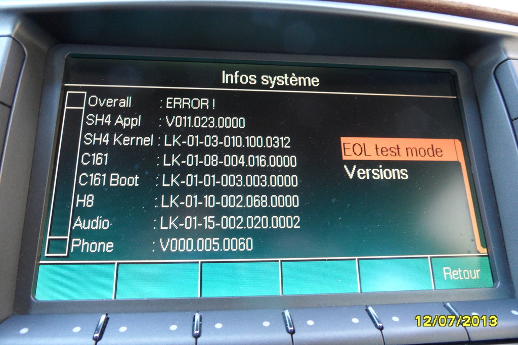

Torno sul forum.
Nel frattempo, ho fatto delle foto dello schermo, dopo aver effettuato l'operazione di test indicatami da Giorgio in particolare.
Pensate che ci sia qualcosa da capire, soprattutto rispetto all'Overall ERROR! con tanto di punto esclamativo?
Grazie.

Ma non ho ancora capito cos`è un Overall Error.
