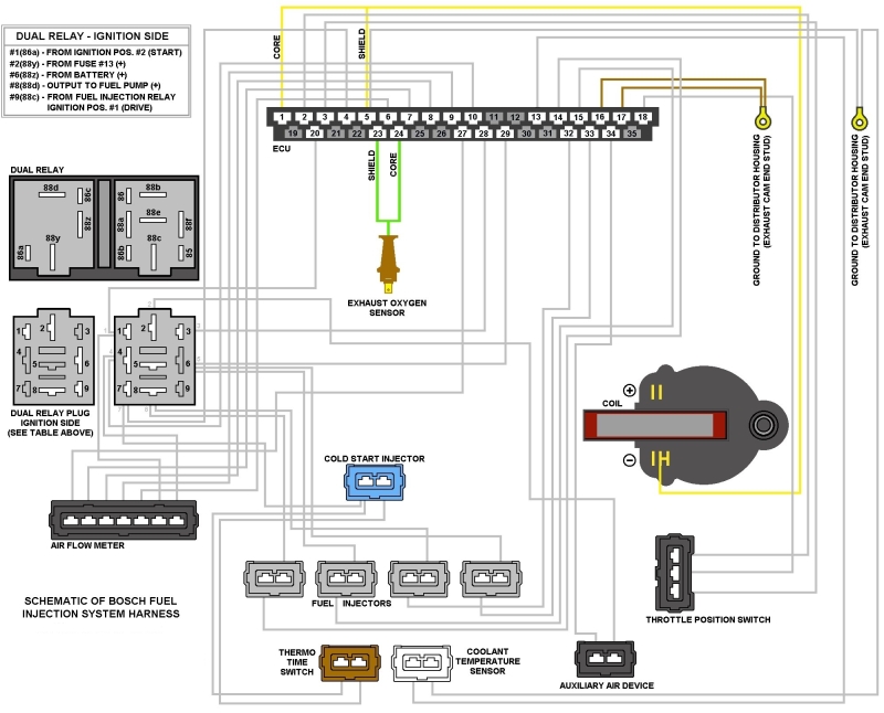

Der Widerstandswert 700 Ohm ist für die Sensoren okay.
Hattest Du meinen Tipp mit den Masseanschlüssen beachtet, siehe angehangenes Bild rechts oben?!
Ansonsten fällt mir noch ein, dass die Klemme 50 (Zündschlüssel auf Anlassen) an die Motorsteuerung ran muss. Wenn ich das richtig deute, siehe Hinweise links oben im angehangenen Bild, an den Anschluss 86a am Doppelrelais.
Das musste die "Vergaser-Elektrik" nicht leisten. Ich weiß ja nicht, in wie weit Du das mit umgebaut hattest...

erst noch mal schönen Dank für die viele Unterstützung, danke an Mikele für die Kopien der elektrischen Schaltpläne.
Ich habe versucht strukturiert vorzugehen und vieles durchgemessen. Am Montag spät abends bemerkte ich dass ein graues 2,5 mm[sup][/sup] Kabel (also ein wenig dicker), dass aus der Digiplex-Einheit raus geht und in der Nähe der Lichtmaschine unangeschlossen endete. Dieses schloss ich dann mit dem D+ Anschluss der Lichtmaschine an (aus meinem Schaltplan geht hervor, dass ein graues Kabel für die Stomversorgung des Steuergerätes verantwortlich ist). Allerdings saß hier ein grauweiß- gepunktetes Kabel, was laut meinem Schaltplan angeschlossen werden muss.
Auf jeden Fall sprang der Motor ganz kurz an, ging aber sofort wieder aus. Dann ließ sich aber kein Ton mehr aus dem Motor entlocken.
Ich glaube, dass evtl. noch andere Anschlussfehler da sein könnten, da ich keinen Schaltplan für den Motor von 1985 vom 2000ie mit der Digiplex und der L-Jetronic habe, sondern mit einem Schaltplan des HPE und eines Fiat Croma, der auch die L-Jetronic hat, arbeite.
Für weitere Tipps bin ich sehr dankbar, vielleicht hat jemand einen entsprechenden Schaltplan, mit richtig angegeben Kabelfarben, sodass ich Anschlussfehler ausschließen kann.
Gruß vom verzweifelten Thomas

eben nochmals vom Steuergerät alle Anschlüsse auf Durchgang geprüft- Beide Massenanschlüsse von Steuergerät auf Motor ok, Anschluss auf Anschluss 15 der Zündspule ok (liegt aber laut Schaltplan L Jetronic auf einem anderen Port (4 statt 1) des Steuergeräts), seltsamerweise Durchgang auch auf Masse??!, Anschluss Einspritzdüsen auch ok.
So jetzt habe ich vorne rechts Anschlüsse "über". Ein schwarzes mit einem kleinen Hülsenanschluss. Welcher Anschluss kommt an die Lichtmaschine, der weiß-schwarz gefleckte oder der graue (2,5 mm)??
Schönen Abend
Thomas
Schönen Abend
Thomas

nach langem Suchen haben wir warscheinlich den Urheber allen Übels gefunden. Der OT-Geber hat zwar einen Widerstand von 700 Ohm und auch die Kabel waren ok, gibt aber kein Signal aun die Digiplex ab, wenn die Kurbelwelle dreht.
Jetzt bräuchte ich einen OT-Geber!!
Gruß Thomas
Gruß Thomas
