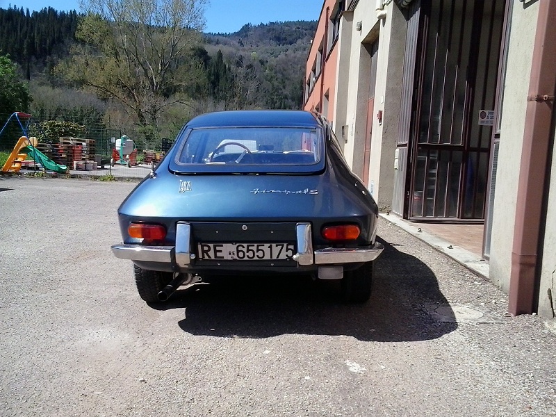

per accaeffe: e se fosse una 1,5? oppure: nella mia modesta esperienza in veicoli d'epoca ho riscontrato sempre una serie di varianti sulla base di una serie, e/o di un modello. Anche la marmitta secondo me non è originale comunque cerco di allegare qualche altra foto. ciao per ora.
- 2013-04-14 14.50.15.jpg (241.09 KiB) Visto 513 volte
Re: impianto elettrico fulvia sport zagato
La tua è una prima serie a tutti gli effetti. Monta infatti la meccanica della rallye S. Quindi niente da spartire con la cosiddetta serie 1,5 (prima serie e mezzo), che monta,come ho detto la meccanica della seconda serie sulla scocca della prima,modificata solo nell'alloggiamento del cambio 5 marce,per il suo leveraggio differente. La marmitta corretta per la tua è quella nera con tubo sottile.La seconda serie ha il tubo cromato e tutta la tubazione,dal collettore,di diametro leggermente più grosso.

;)io ho la marmitta grossa con finale cromato mmh che arrosto misto è quest'auto?::o;)
Non drammatizziamo! Si tratta solo di un terminale di scarico "sbagliato" Il tubo grosso cromato, comunque ha nel suo interno un tubo più sottile. In ogni caso,se compri un terminale di scarico "giusto",quasi sicuramente lo troverai di color alluminio. Niente di più sbagliato: I terminali di scarico della prima serie erano di colore nero per tutte le Fulvia, berline e HF comprese. ( Pignolerie di purista)

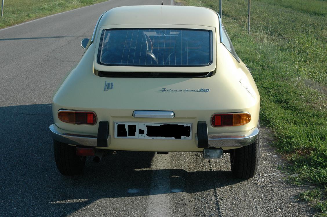

dalle immagini appare una vettura comunque in buono stato di conservazione generale . ps il corretto faro bianco di retromarcia dovrebbe essere il carello leggermente piu largo e meno alto come nella vettura grigia
io fino a quando non trovo il corrispondente rosso tengo quelli uguali ai tuoi
