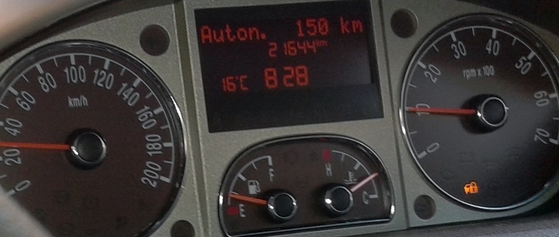

Stamattina si è accesa tranquillamente ma , dovendo portare la bimba a scuola , ho percorso 1 km e 1/2 c/a e nn si è spenta . . . lasciata accesa , son tornata a casa , ho estratto la kiave e nn si è spenta . . . reinserita kiave , riprovato a girare x lo spegnimento , e dopo un piccolo vuoto , zac , si è spenta ! . . . fatto foto mentre camminavo . . . vediamo se me la carica !

La spia ambra che ti si accende capita anche a me quando sono in sosta al semaforo e mi scappa il pedale quindi la riaccendo immediatamente e riparto subito seno dietro si scazzano..allora cerco una zona di sosta tranquilla spengo la musa e la riaccendo con calma e la spia sparisce.
