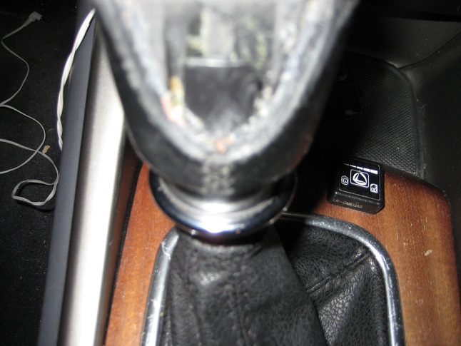

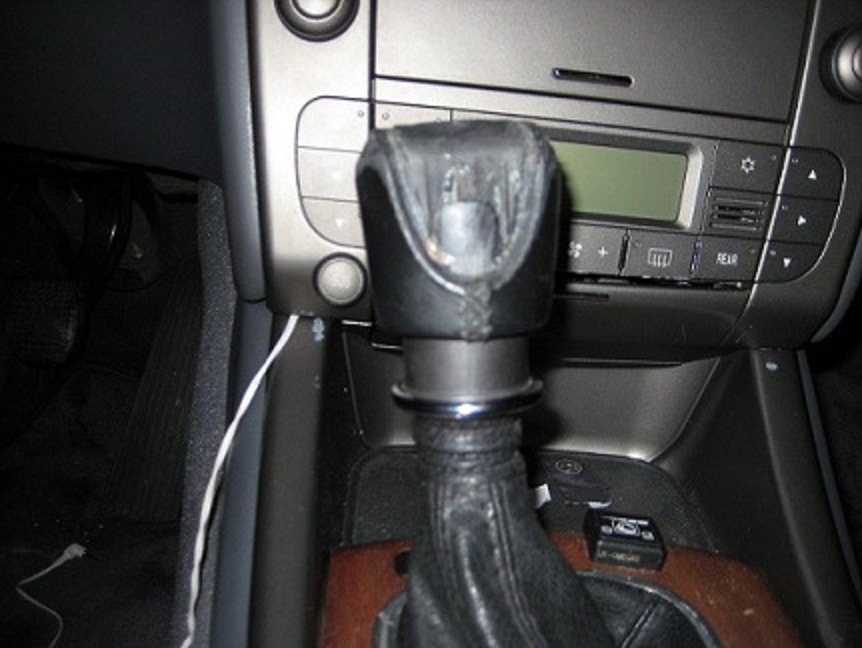

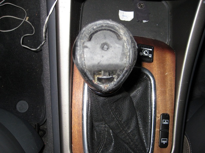

questa foto e per il cambio automatico, io ho il cambio manuale a 6 marce, e non c'è la parte sotto del pomello perchè e a siringa per il innesto della retromarcia.
invece non esiste un chiodo 1a 1b.. e totalmente liscia senza nessun segnale che ci sia qualsiasi cosa sotto.
Re: pomello cambio manuale
non c'e nessun spinotto o ago.. la superfice e liscia..
- img_7525.jpg (101.84 KiB) Visto 343 volte
- img_7523.jpg (141.22 KiB) Visto 343 volte
- img_7524.jpg (121.11 KiB) Visto 343 volte
Nella tua foto 7524 scavicchia con un taglierino o piccolo cacciavitino , , c'è giusto uno strato sottile che ricopre i chiodino , segui il pdf , manuale o automatico è lo stesso !!!!!
allora oggi o perso 1 ora per levare il pomello.
purtroppo non c'è nessuna vite, linguetta o siringa.
purtroppo ho dovuto distruggerlo per cercare questa siringa, ho grattato tutto.
e dopo non aver trovato cominciai a tirarlo per forza per 15 minuti. e infine l'ho estratto.
il pomello e stretto alla leva del cambio a super pressione. si vede al caldo, era moolto difficile estrarlo.
adesso purtroppo dovrò cercare qualcosa per rimpiazzarlo. visto che e distrutto, pieno di buchi... spero di non trovare qualcosa troppo tuning. visto che mi piace il classico.
