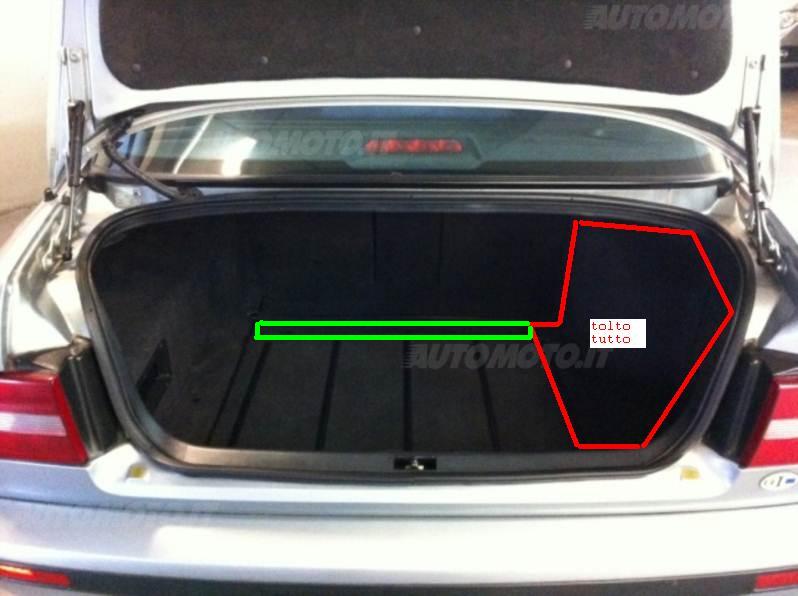

ciao ALDO ... scusami se ti tedio .....
la foto che ti ho allegato non è della mia kappa ... ma giusto per capirsi
.... io ho tolto quello che ho bordato di rosso ... e non trovato nulla .... devo togliere quello bordato di verde ???
saluti e scusa ancora se chiedo maggiori info ma non vorrei smontare (con il rischio di rompere) qualcosa che non dovrei.
saluti
saluti

Re: a volte non parte
si devi toglierlo quello in verde.
