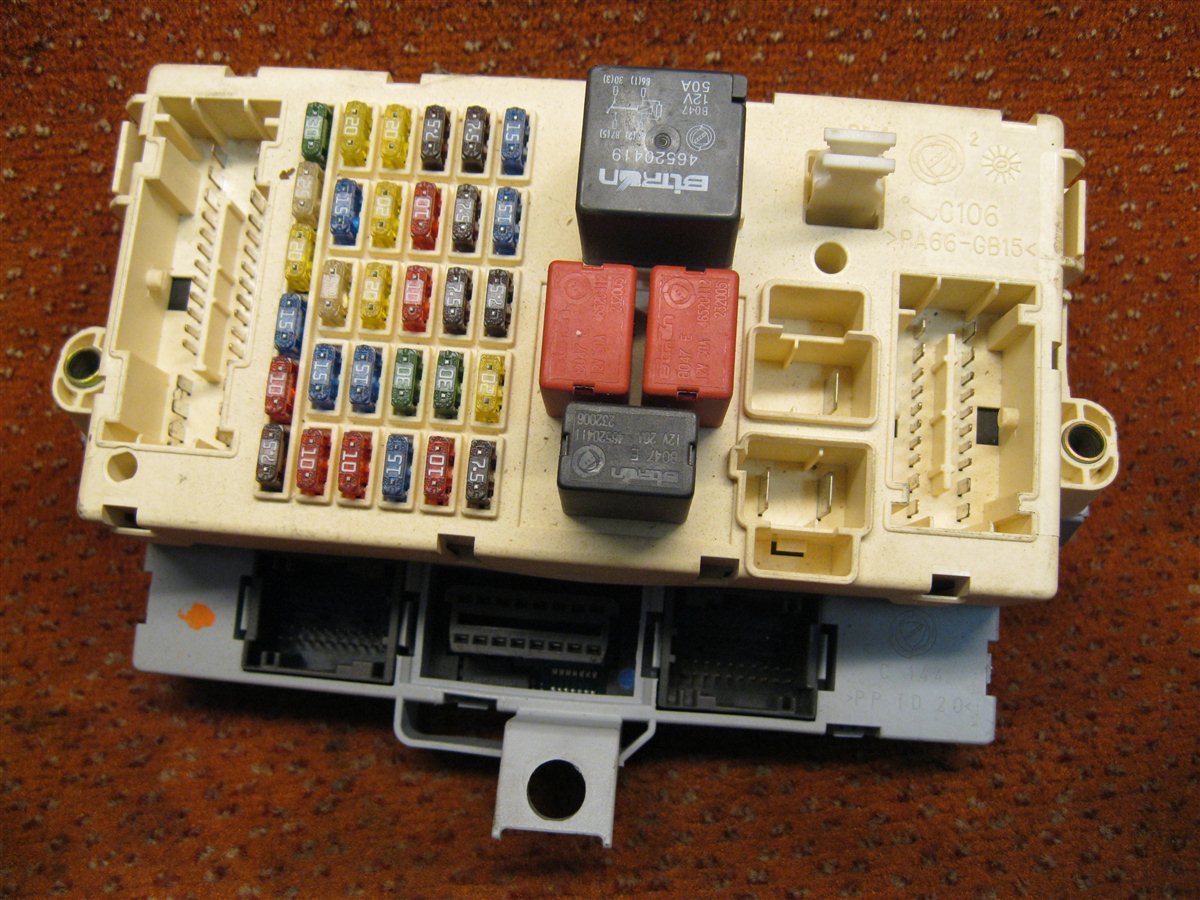

Cambiare la serratura non funziona,
ho guardato fusibile tronco: non funziona ..
ma,,,,, sai se hai relè (relè) e dove???? deve essere un relè. dove sono i relè!!!!!

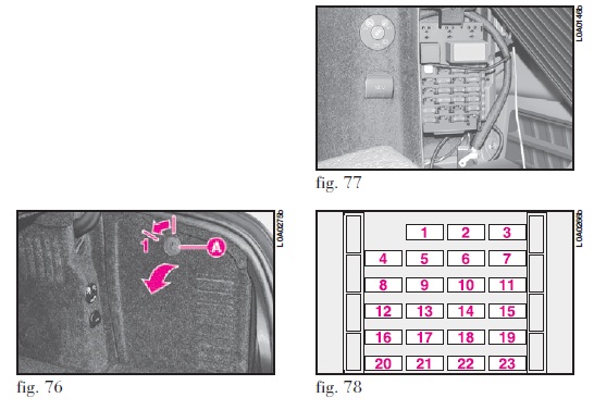

Sul libretto uso e manutenzione il fusibile per la serratura elettrificata baule segnala il n.11 da 20A.
Sullo schema elettrico allegato al manuale di officina segnale il 15 sempre da 20A.
Per sicurezza controlla tutti e due.
I fusibili si trovano nel vano baule lato destro.
- fusibili vano baule.jpg (60.56 KiB) Visto 282 volte
Pietro (Pietroth)
Re: serratura baule elettrico non funziona.
Se non e il fussibile o il rele prova controllare il cablaggio del baule in speciale la parte sotto la cerniera,puo anche essere inerrotto.
