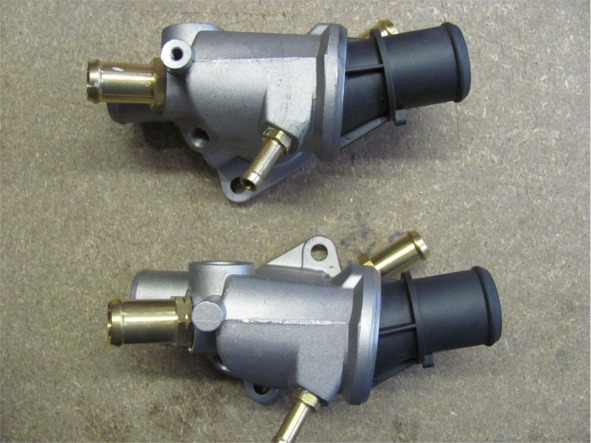

Re: Ruitensproeier werkt niet en koelvloeistof te koel
Fiatnr 7756249 is 83 graden tot Motornummer 0896607
vanaf Motornummer 0896607 is het 88 graden..
> 0896607
Mijn motornummer is: 0868371, dus zou ik de thermostaat moeten hebben/monteren met temp 83 graden?
Maar beide thermostaten hebben hetzelfde onderdeelnummer..?
Wat is jouw advies/mening hierover? Thanks,
Peter
Hee,
Dat had ik al gedaan, maar dan kom je toch bij hetzelfde onderdeelnummer.
wellicht dat de goede is! Tenminste als je op chassis en motornr hebt gezocht-
