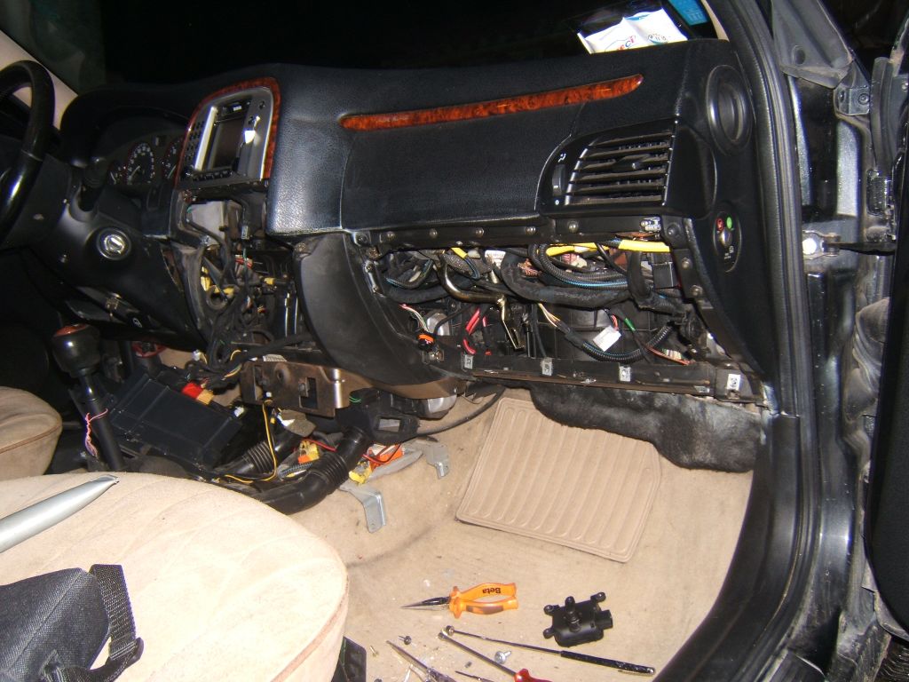

ciao Simone, io ho ancora tutto smontato, viaggio con la centralina del clima appesa, non ho ancora risolto il mio problema, per questo ti chiedevo della ventola, ce l' ho davanti agli occhi, mi chiedevo se smontando il motorino si riesce a vedere l' attuatore. ti allego la foto di com' è la macchina adesso.....

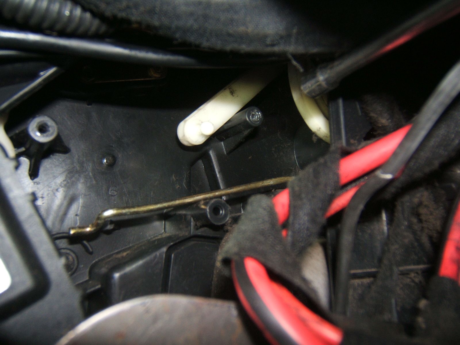

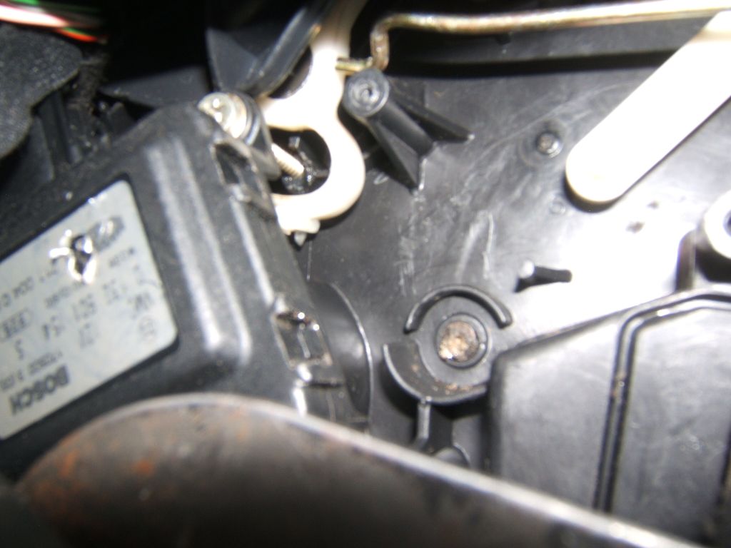

ciao Warner, lo schema me l' hanno già fatto avere, e sul Club Lybra mi hanno segnalato una guida per smontare il 4 che era quello che mi dava problemi, e ripararlo, non so se sei riuscito a seguire i miei post, ma dopo aver smontato il 4 mi accorgo che manca una leva sempre collegata al 4 ( ce ne sono 2, quella in plastica con l' uniball e una barretta di metallo) che non mi fà aprire e chiudere la paratia bassa dal lato passeggero, volevo tentare di ricostruitla ma il perno dove và montata è troncato e lo spazio e veramente poco, per questo ho smontato anche il tunnel, ma non ha fatto cambiare le cose, ti allego una foto del perno dove manca la leva.
