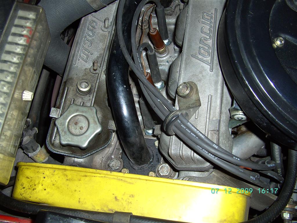

hallo
ich denke mal , dass die haltbarkeit des riemens bestimmt nicht besser geworden ist.
die materialqualität wird ja immer weiter zurückgefahren um für dumping preise produzieren zu können.
als lösungsansatz bleibt nur die mechanische kühlung im motorraum.
man-n muss sich gedanken machen eine art querstrom prinzip da vorne zu realisieren.
lüftungskiemen wie beim integrale und vielleicht ein permanent laufender lüftermotor sollten
eine überlegung wert sein. zuluft über die radhäuser wäre ein zweiter schritt.
da meine beta motoren auch sehr heiss laufen habe ich den handschalter für das e gebläse
regelmässig bei stau eingeschaltet. das macht sehr viel aus.
schönes wochenende
