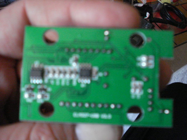

ha messo una foto Giorgio, ma scusato essendo nuovo non posso provare a farmelo cambiare?in tal caso basta tagliarla? ho letto che Lucc l ha tolta ma niente e dopo non vorrei che non me la sostituiscono

Alex contatta il fornitore e digli che anche con gli adattatori non funziona,quando ho preso la mia e non funzionava, loro mi hanno detto della resistenza, che potevo toglierla io, non caso non riuscissi di rispedirgli il tutto che me l'avrebbero tolta loro.Si devi solo dissaldarla, per aprirla ci sono 4 viti nascoste sotto l'etichetta, quella più lunga
ps la mia non funzionava solo con la Thesis, su una grande punto con il suo cavo adattatore funzionava, dopo aver tolto laresistenza ha funzionato anche sulla Thesis, l'unica cosa che non sono riuscito a fare è stato l'airbag, perchè li ci vuole il kkl

"Ciao Alex, ho anch'io lo stesso problema con un ELM327 presumo cinese" ha scritto:
il fiatecuscan funziona benissimo con elm 1.3 i problemi sono nati con la versione 1.4, su alcune macchine per entrare nella linea can bisogna togliere quella famosa resistenza

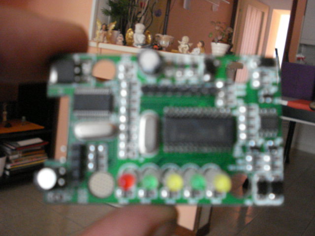

Giorgio ho la mia aperta ma è diversa dentro, al posto della R04 dove sta il tuo io ho un condensatore

Alex senti il fornitore, e prova a guardare qui cosa bisogna fare
