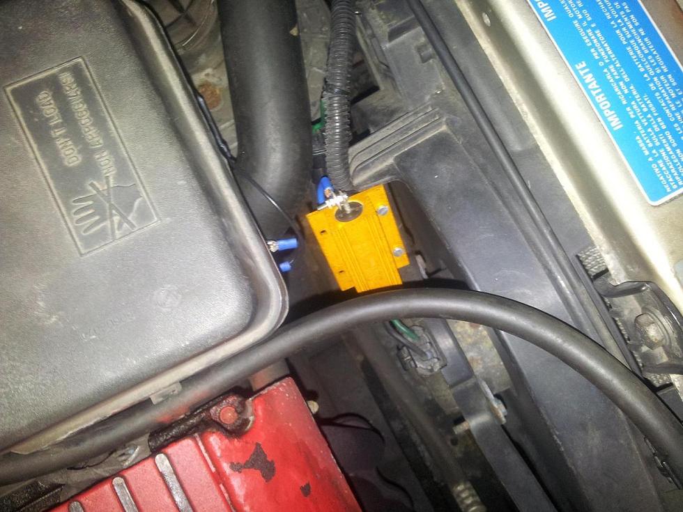

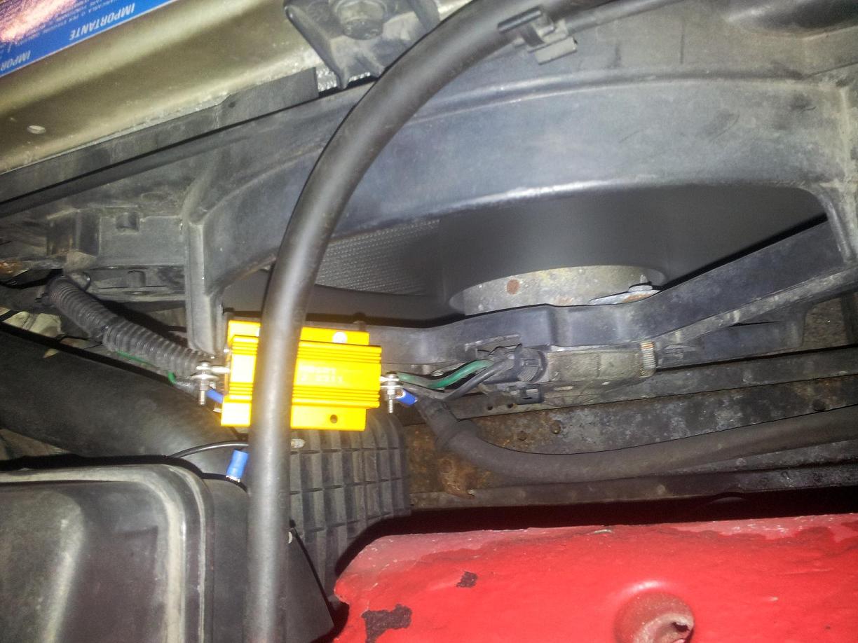

Ik had nog wat foto's beloofd. Echter heb ik de Kappa een tijdje moeten missen daar ze bij de garage stond voor vervanging van wat achterophanging.
Dus een hele tijd reclame gereden voor de garage met een Fiat Doblo als vervangend vervoer.
Maar hierbij mijn modificatie voor de weerstand voor de fan, op halve snelheid.

Hoi,
De weerstand voor de lage stand van de ventilator/fan zit vlak naast de ventilator zelf tegen de radiator aan.
Volg de bedrading. De ervaring leert dat de weerstand snel kan doorbranden.
Zelf heb ik er een veel zwaarder model tussengezet met eigen koelvinnen. De plaats heb ik ook veranderd het zit nu net na de ventilator, daardoor deze extra gekoeld wordt.
Eventueel kun je met de weerstandswaarde nog iets spelen, je bepaalt de snelheid waarmee de ventilator draait.
Ik kan er nog wat foto's bijplaatsen als het helpt.
