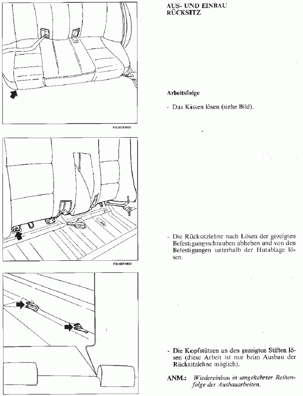

Re: kopfstütze vorne/hinten
Ich poste morgen mal die Anleitung ausm Handbuch. War aber bisher alles falsch, wenn ich mich recht entsinne. Für die hinteren muss aber glaub ich die Rücksitzbank raus...

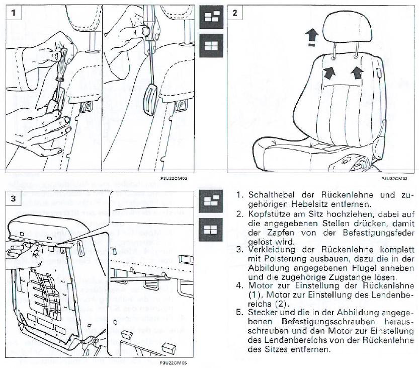

Sooo...
kC 20V turbo
kC 20V turbo
Hallo Pelle
danke...
warum einfach wenn es auch kompliziert geht ?tt? dann werd ich mal wenn ich wieder zu hause bin an die demontage gehen....
gruß und dank für die hilfe!
gerald
danke...
gerald
