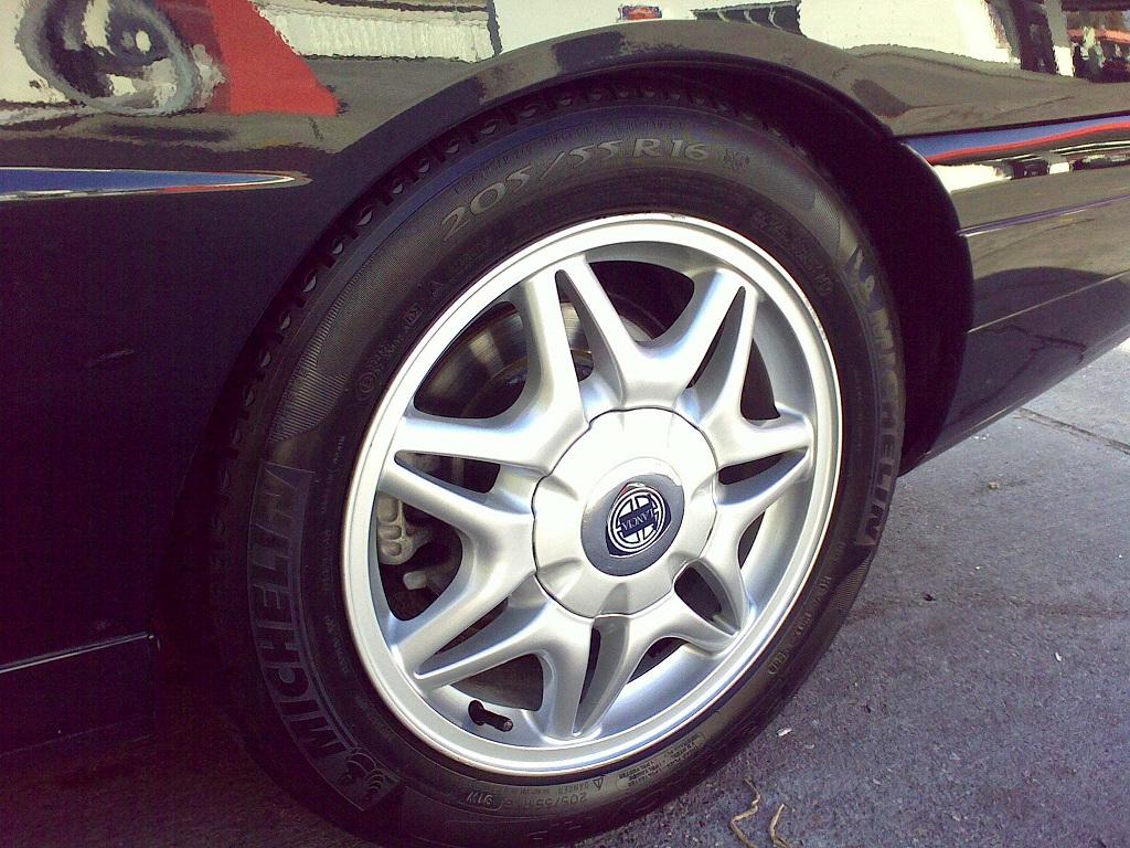

Wieso brauchst du ein W? Beim 2,4er reicht doch lange ein V... Bei mir im Schein steht 205/55 R16 91W und genau der Reifen ist auch drauf, ist aber auch ein 20Vt. Ne 89 gibts in Kombination mit R16 nicht. Ich vermute mal, dass der 205/55 R16 91V der richtige wäre.

bei mir im Schein steht endung 89W

Na dann... Musste wohl, wenns ein Michelin Primacy HP werden soll, zum 91W greifen...
