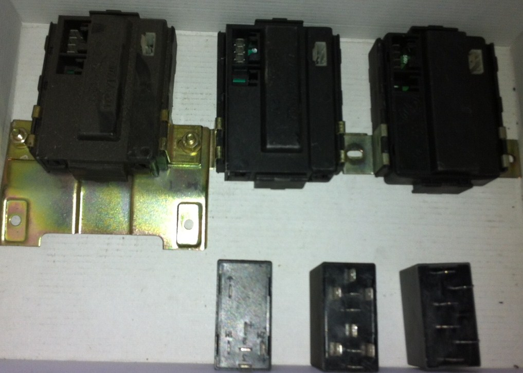

In dieser Stelle, die Du beschreibst gibt es ein Steuermodul wie die 3 groessere im bild, welche fuer die Funktion "One-Touch" des Fahrerfensterhebers zustaendig ist. Dieses Modul hat 2 Stecker mit 4 Kabel je. Sonst, da unten befindet sich auch das Airbagmodul (wahrscheinlich hat es auch nichts mit dem Multiplex zu tun).
Wir suchen eigentlich ein Modul mit 32 Kabel.
Andere Ideen?
Andere Ideen?

Re: Multiplex (Master) System im Thema: Was ist das?
Wenn das von Dir genannte Fensterhebermodul drinnen ist, dann hat das Fahrzeug kein Multiplex-System. Die beiden Steuereinheiten schliessen sich gegenseitig aus.
