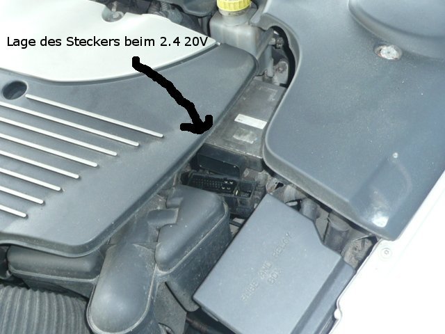

Es gibt drei Stellen, die du dir vornehmen musst. Im Motorraum vorne rechts ist´s der komplette Sicherungskasten, dann der Sicherungskasten unten links unterm Lenkrad (durch das Ablagefach erreichbar) und letztlich der große Steckkontakt hinten rechts hinter der Abdeckung, die du mit einer 2-EUR Münze oder, oder entriegenln kannst.

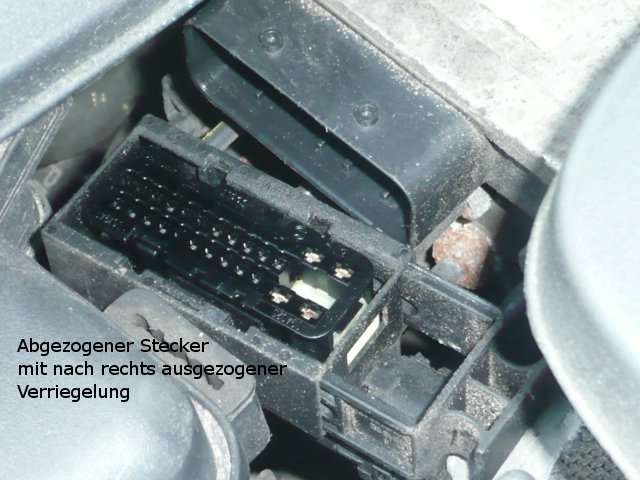

Jooo....., wenn der Sicherungskasten wieder geschlossen ist, nimmst du dir den kurz daneben liegenden großen Stecker vor. Davon habe ich ein Bild beigefügt. Ein Teil vom Sicherungskasten ist dadrauf auch zu sehen. DiesenStecker kannst du öffnen, indem du den Hebel auf der vorderen Seite kräftig zur Seite ziehst. Dann wieder Spraydose etc. Stecker zur Selbstreinigung wieder rein, raus, rein (wie im Leben) und Schiebeverschluss dabei reindrücken. Der Stecker folgt dabei der Schiebebewegung. Motorraum fertig. Klappe zu.

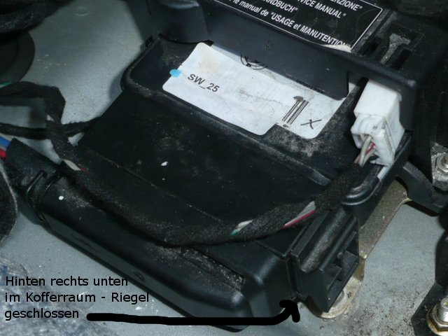

Jetzt den Kofferaum öffen und die rechte Abdeckung abnehmen. dort findest du unten rechts die Hilfsbatterie für die EPB. Auch hier kann es nicht schaden, die Kontakte einfach mal abzunehmen und wieder anzustecken. (Selbstreinigungsprozess wegen dieser o.g. Korrodierung) Aber das war nur nebenbei erwähnt. Die wesentliche Quelle für EPB-Störungen kann auch in dem unten liegenden Steckmodul liegen. Das ist so ein großer Stecker, wie der im Motorraum neben dem Sicherungskasten. Den hast du ja schon gerinigt:-) Hier machst du dasselbe, wie vorne. Genauso und nicht anders.

Ich habe auch ein Bild von dem beschriebenen Stecker hinten im Kofferraum angehängt. Dieser wird auf dem Bild in gechlossener Position gezeigt. So wie du ihn vorfindest. Öffnen tust du ihn, indem du ihn, wie den vorne am rechten Schieberende packst und kräftig dran zur Seite ziehst. Also zu dir hin ziehst. Beim Zusammenfügen wieder schieben, ziehen, schieben........

- im kofferraum rechts unten hinter abdeckung.jpg (72.2 KiB) Viewed 381 times
- gezogener stecker mit offener verriegelung.jpg (81.7 KiB) Viewed 381 times
- stecker im motorraum 2,4 20v.jpg (84.9 KiB) Viewed 381 times
- steckerlage 2,4 20v.jpg (65.04 KiB) Viewed 381 times
