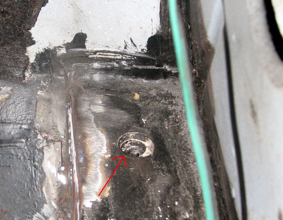

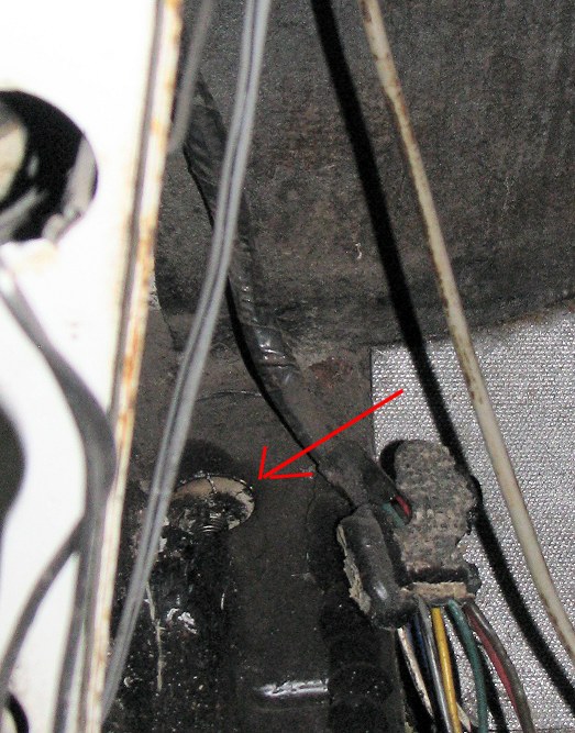

Zie de foto's.
De bakjes heb ik hier juist vervangen. Rechts is het gelukt zonder de buitenkant open te snijden. Wel de binnendorpel open (en dicht) gemaakt.
- gat_rechts.jpg (183.35 KiB) Viewed 494 times
- gat_links.jpg (110.65 KiB) Viewed 493 times

Bedankt voor de fotos! Ik zal nog eens goed kijken. Zijn z'er niet kan ik een gaatje boren met een klok... Alvast bedankt voor de moeite
