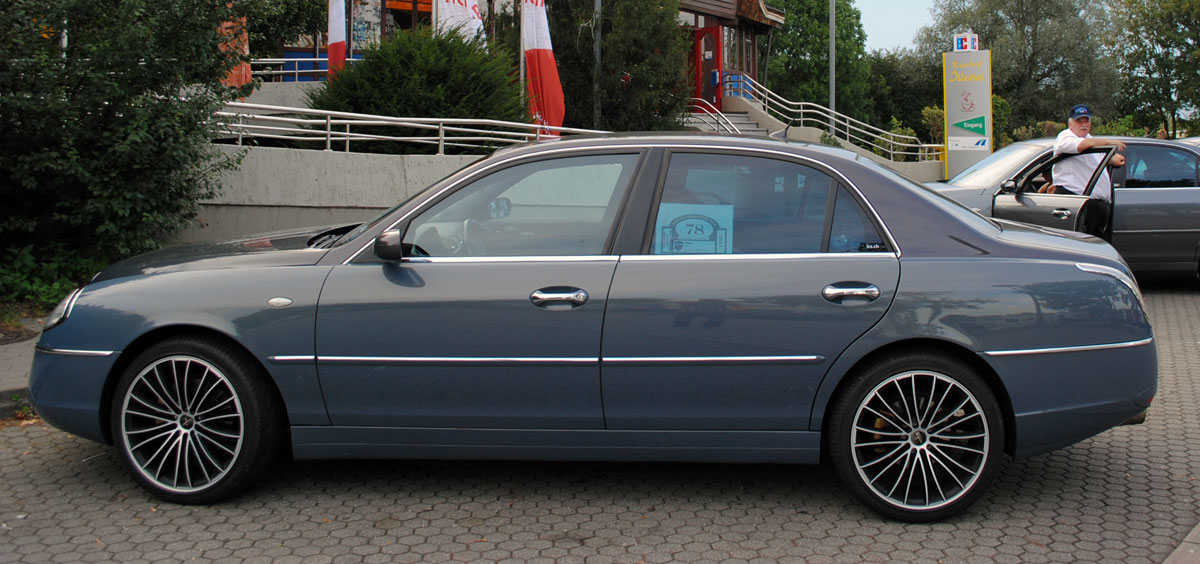

Anfangs waren es 8x19" Chromfelgen (Daat D53) ET42 mit 20mm Distanzscheiben = ET22
Wir haben zur Sicherheit nur die Kotflügel Innenkanten umgebördelt, an den hinteren Innenkotflügeln musste auch etwas Platz geschaffen werden, aber du brauchst nichts ziehen.
Die Felgen die ich seit 3 Monaten habe sind sogar 8,5x19" CornicheLe Mans ET40 ebenfalls mit 20mm Distanzscheiben = ET20
Als Reifen habe ich auch die 245/35 R19 montiert, anfangs Hankook Ventus Evo3, welche sehr zu empfehlen sind, da sie günstig und sehr haltbar sind (>35000km), jetzt habe ich Vredesteon Sessanta weil die so schön aussehen. B)
ich habe seit 5 Jahren 19"er auf meinem Thesis.
- corniche_lemans.jpg (164.61 KiB) Viewed 151 times
Viele Grüße, Ivo

wuuuunderschöne Teile!!!
ich will nur Spurplatten vermeiden, aus mehreren Gründen....zumal auch der Lenkrollwinkel geändert wird....
aber wenn Du mit ET 20 fährst bei der Breite, dann werd ich die Felgen in ET 25 anfertigen lassen....mit ET 30 gäbe es sogar TÜV....was ich nicht verstehen kann, da ja nach innen nicht viel Platz ist , zumindest auf der Hinterachse!!
oder irre ich da?
hast Du vl mal nachgemessen, wieviel Platz hinten an der Innenseite noch zu den Fahrwerksteilen ist?!
mit Kanten umlegen, geringfügig ziehen an der Vorderachse hab ich kein Problem...das mach ich selber!!
nur Spurplatten sind für mich eben TABU !!

Hallöchen
du hast schon Recht das sich die Spurplatten bzw. auch die Felgen auf das Lenkverhalten auswirken.
Er rennt jetzt ganz eifrig den Spurrillen hinterher, was er jetzt mit den 195er Winterpneus nicht macht.
Aber mir wurde dasselbe auch von den originalen 18"ern beschrieben.
Zum Abstand zu den Fahrwerksteilen habe ich leider keine näheren Infos, also bisher hat dort nie was geschliffen.
Der TÜV hat in der Hinsicht auch nix bemängelt, an den Vorderrädern hat man eine knappe Handdicke Platz zwischen dem Reifen und den oberen Querlenkern.
An den vorderen Kotflügeln brauchten wir nichts weiter machen, also auch nicht ziehen.
