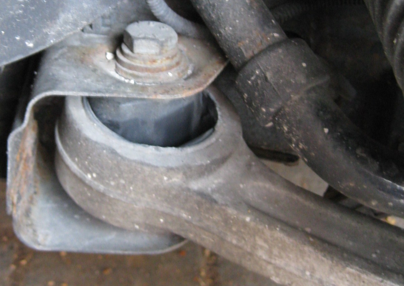

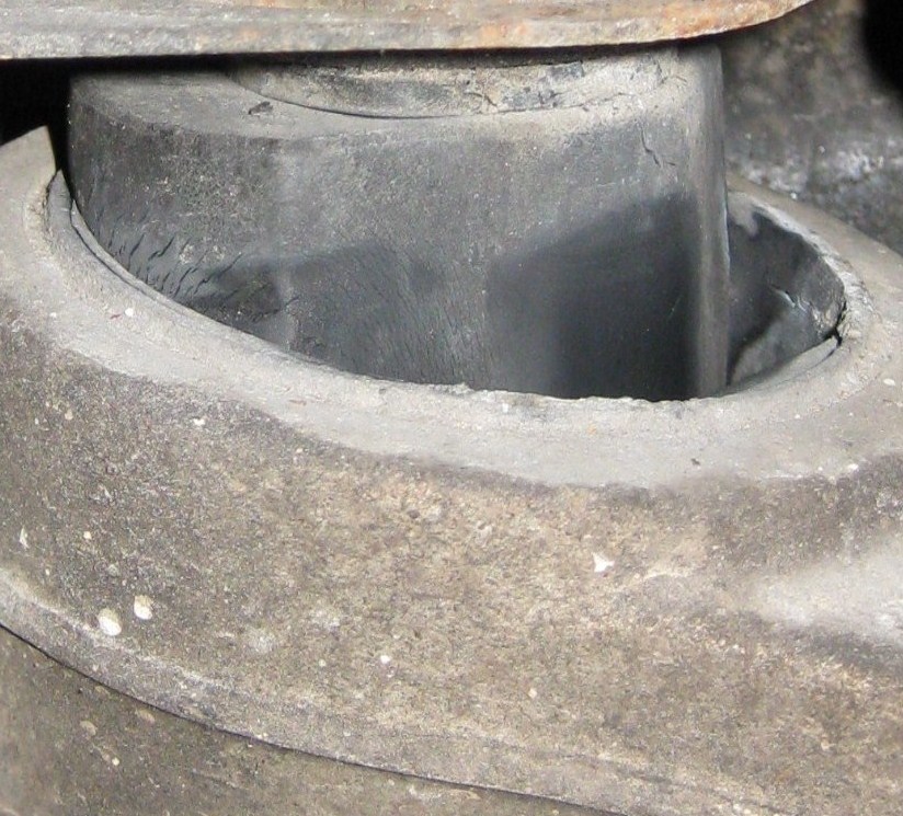

Ich habe jedenfalls heute meine Winterreifen auf den Thesis geschraubt. Da ist mit aufgefallen, dass die beiden Gummis an den unteren Trägern (also für mich als Laie: wenn man vor dem Radkasten sitzt => links unten auf der Karroserie) ziemlich durch sind. Zumindest fehlen so 1-2 cm vom Gummi. Ist das normal? Kann das quietschen auch daher kommen?

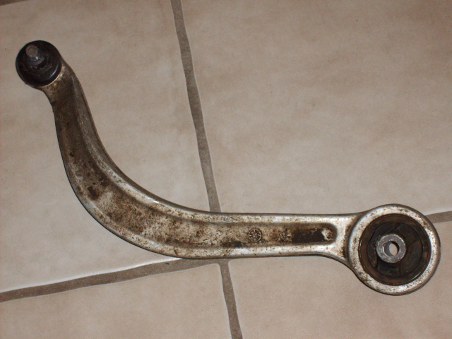

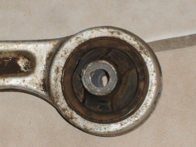

Würde sagen das deine Querlenker alsbald getauscht werden sollten.
Porös sind sie auch und sollte das Gummy nur noch lose in dem Lager sein so wird es höchste Zeit.
Aber ob dein Quietschen von den Querlenkern kommt vermag ich nicht zu beurteilen,wäre aber möglich bei auf und ab bewegungen der Karrosse
anbei zwei Fotos von einem ausgebauten.
