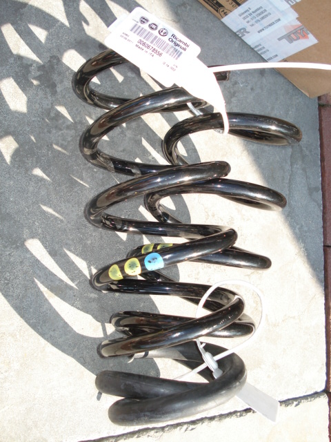

Alles origineel van bij Tuynder. Zie pic.
Met alles bedoel ik de beide veren en toebehoren zoals schoteltje, gummistukken, silentblokken 2 stuks per kant, tot de bouten toe.

- thesis_spiraalveren_voorkant_60678556.jpg (143.7 KiB) Viewed 685 times
