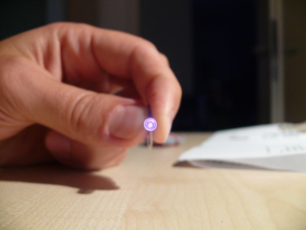

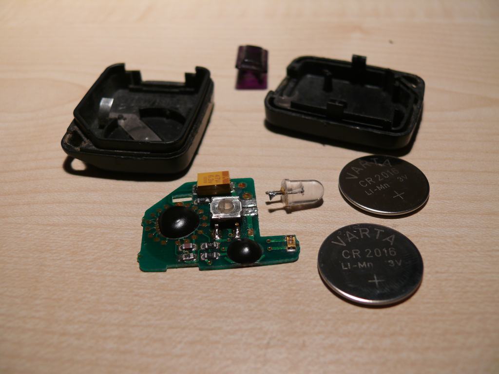

Ich habe die Diode heute ausgelötet. Sie ist nicht defekt. Wenn ich sie an 3V klemme leuchtet sie. (Über das Display einer Digicam beobachtet).
Das Problem ist also, dass die Diode auf der Platine keinen Strom bekommt.
Die rote kleine Kontroll-LED auf der Platine tut aber.
Leider habe ich von den restlichen Bauteilen (mit Außnahme der Widerstände) keine Ahnung.
Denke da wird halt irgendwas defekt sein. Jemand Rat?
