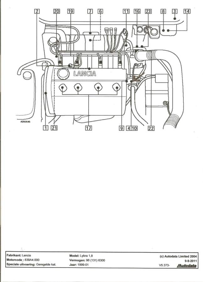

MIJN VRAAG: Waar zit ie precies???? (Liefst een foto'tje)

Wat voor motorversie en bouwjaar heb je~, aan de hand daarvan kan ik je wel de juiste informatie geven, vr groet

Het is een 1.8 benzine uit 2000
Vorige week BDP sensor vervangen....
vandaag rode lamp weer aan van brandstofinjectie.
Af laten koelen en starten maar weer.
Detail: 3 x laten staan en elke keer op donderdag een week na elkaar.
Bestaat er toeval...
Alvast bedankt.

hier op de afbeelding staat een pijltje als je die kunt zienbij de streep van nr 4-10.
Dat is hem, succes
