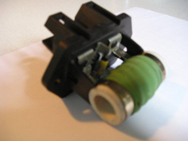

Dan is de weerstand stuk ! De draden doorverbinden dan zul je zien dat stand 1 het weer doet ! En dan weerstand vervangen .

fantastisch advies op afstand. Ik heb de weerstand losgehaald (zit wel lastig tegen een darm aan) en bekeken. Hij zag er goed uit,zie foto. Maar toch maar een kortsluiting/by-pass genaakt met een koperdraad (tsja: amateuristisch, maar het werkt wel) en handmatig het relais van stand 1 aangezet. En ziedaar, de fan begon te draaien in een rustige stand.
het euvel zat dus in de weerstand. toch raar , want er stond productiejaar 08 op.
dus nu een nieuwe weerstand opsnorren.
