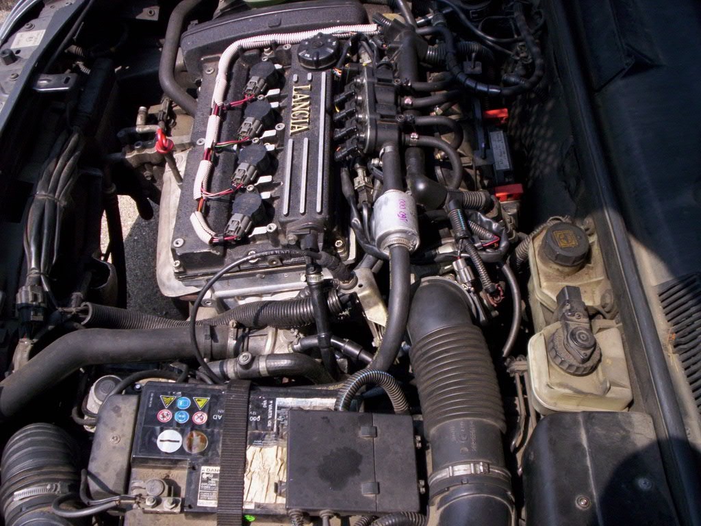

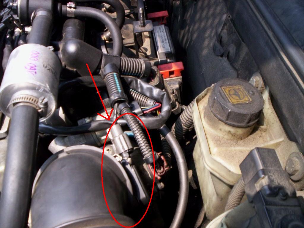

simone
Messaggi: 290
Iscritto il: 27 dic 2008, 12:41
Re: Lybra 1.6 anno 2000 Debimetro?!?!?!?!?!
Messaggio da leggere da simone »
anch'io ho lo stesso probelma sulla lybra 1,8 SW anno 2000.
il meccanico mi ha detto di pulire o sostituire il sensore di massa aria che è incorporato nel corpo farfallato, ma non riesco a trovarlo.
non avreste delle fotografie in merito?
Grazie. Ciao Simone
simone
Messaggi: 290
ok.........trovato................!
:D
Ciao Simone
simone
Messaggi: 290
caro lybroso67,
prova a vedere se anche tu nel cofano hai il maledetto debimetro posizionato nel corpo farfallato come nella mia 1.8 del 2000.
vedi foto allegate.
(non fare caso ai vari coperchi che mancano) ci sono ancora lavori in corso sulla mia lybrona............! :D
Ciao Simone
